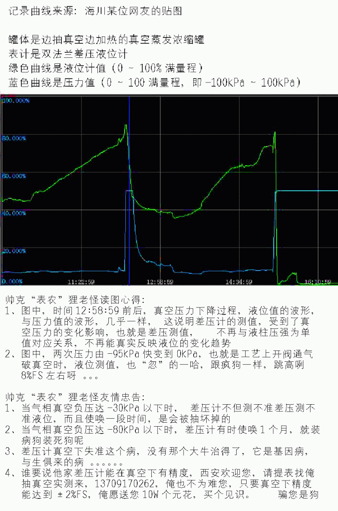

单位有一个负压容器,压力为-0.07容器液位一般控制到40%,液位测量为上下双法兰带毛细管就地变送液位剂,有事我们把液位控制超过量程,后,再用泵抽怎么也抽不下来,最后拆开液位剂容器里面是空的,但是液位剂显示还是100%,这样的现象一般持续好长时间大约6个小时,也可能更长时间,仪表看也想不明白,这样的现象发生过好多次了,基本液位一要过超量程,满液位,都会发生,仪表有事说是毛细管里面的硅油被压了,发生变形,慢慢往回弹呢,给我感觉这样的解释有点牵强,往回恢复,需要这么长时间吗?大家在用的负压表也发生过这样的现象吗?希望各位海友指导

你木有看懂么? 那就解释一下, 真空负压下, 你们用的那双法兰毛细管差压计呀, 它差压测值, 与液柱产生的压强,不是单值线性函数关系! 而是液柱压强和真空负压,与两个自变量有关, 体  详情 回复 发表于 2019-10-25 12:28

你木有看懂么?
那就解释一下,
真空负压下,
你们用的那双法兰毛细管差压计呀,
它差压测值,
体会一下这两个方程:
Y=kx+b
Y=(kx+b)+(k'x'+b')
实际情况要比第二个方程更严重!,k'值,还不是定值常数,而是个时间变量k'(t)

双法兰测量负压问题很多,非常难用,以前遇到过很多次,建议更换一下,浮筒类或者翻版液位计带个远传也行,价格都不高。
