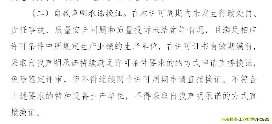

  我们单位压力容器已到年限,特检院校验合格后,质监局让提供承诺书,有人知道怎么写吗?(想继续使用)

简介--可以看一下    TSG 07-2019  特种设备生产和充装单位许可规则,这里有要求-登录查看全文

简介--“质监局让提供承诺书”,有这样的事?应该按TSG 08-2017 《特种设备使用管理规则》2.14来办理就可以。-登录查看全文

简介--不是写个承诺书的事,要按大容规7.1.7条和8.9条执行。-登录查看全文

简介--6楼说得对,这不是自己承诺的事,有一套严格流程来保证超过设计寿命的压力容器的安全-登录查看全文

简介--但是质监局让我们单位提供安全方面的承诺书-登录查看全文

简介--超限设备检验合格后应去市场局办理使用登记变更,至于承诺书这东西写跟没写一样,公务员不懂相关法律法规又对事事担心受怕。-登录查看全文

简介--按照固容规办理注册登记变更,涉及到危化品的要做安全评估。-登录查看全文

简介--谁也无法承诺设备是否安全,你应该联系质监局人员询问清楚什么承诺书及承诺书内容。-登录查看全文

简介--超设计使用年限的特种设备,经检验或者评估合格,主要负责人、安全生产管理人员批准后,才能办理使用登记证变更后,才可继续使用。批准体现在纸上不就是承诺么 ...-登录查看全文

简介--承诺?怎么承诺?必须按规程进行检验、鉴定,符合使用要求方可继续使用。-登录查看全文

简介--容器使用单位只能承诺加强使用方面安全管理,使用寿命谁也承诺不了。-登录查看全文
