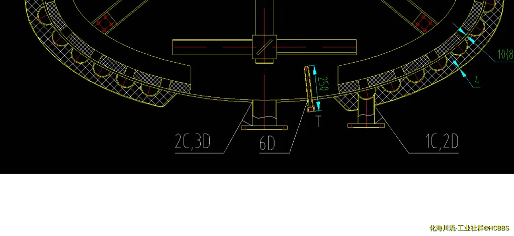

[求助] 外半管与筒体角缝属于几类焊缝
3K |2
YHY1018VIP会员 VIP会员 | 显示全部楼层 |阅读模式       最后访问IP江苏省
新人刚刚跨行,零基础学习焊接工艺(快崩溃了
第一次碰到带保温层的反应釜,想知道外半管与筒体角焊缝属于几类焊缝???
保温层与筒体焊接的话,应该怎么编呢!!!!

外半管与筒体角焊缝,D类。
保温层与筒体,E类。
