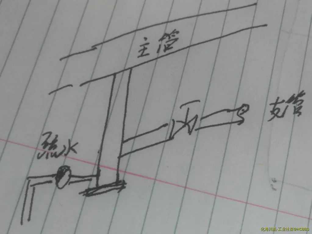

蒸汽主管水平,向上翻,支管上的切断阀要求装在水平段上。常规上没有问题,可是一个工程中,主管在管廊底层,往上翻过最高层,标高差超过7米,还能这样设置吗?
附图右边为推荐做法,业主建议采取左边做法,并在阀后设置疏水阀,何去何从呢?

蒸汽管道手动阀任何时候首选水平管道安装,避免积水造成的水锤。
也可以从蒸汽主管下方区支管,在支管最低处设倒置桶疏水阀即可。

我图上给的是管廊的一端,另一端确实是你这样子的。上、左右三个方向都没有空间了。只能从底下走了,多谢你的图示。  详情 回复 发表于 2019-10-22 13:34

后段管线如果是常流动的话,不存在积液的问题,而且,我们很多都是按照左边设置的阀门,方便操作

是否长期流动,业主没有告知。哪怕是长期流动,也存在启动疏水的,现场旁边不远处,蒸汽管是左图这样接的。  详情 回复 发表于 2019-10-22 13:37

管廊上一般就安装的时候临时假装的阀门,以后用的时候是长期打开的。所以,垂直直接装阀也是没有问题的。即使不是长期使用 ,左边和右边没有本质区别呀,左边是有可能有积液,只需要开放管道前开一下阀门,排掉积液  详情 回复 发表于 2019-10-22 16:38

管廊上一般就安装的时候临时假装的阀门,以后用的时候是长期打开的。所以,垂直直接装阀也是没有问题的。即使不是长期使用 ,左边和右边没有本质区别呀,左边是有可能有积液,只需要开放管道前开一下阀门,排掉积液就行了。不影响使用。
发表于 2019-10-22 16:38:13
垂直直接装阀,阀后要不要设置疏水呢?  详情 回复 发表于 2019-10-22 16:49

楼主看下后面说的“阀门宜设在水平管段上”,这里并没有说必须设在水平管段上,很多时候还是要结合现场实际来
