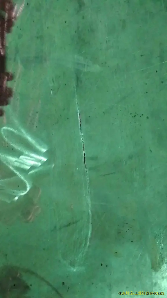

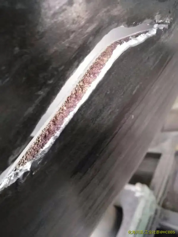

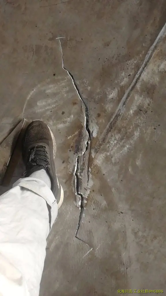

我公司委托封头厂加工复合板封头6件,其中两件出现焊缝及热影响区开裂,其中一件经过补焊已经加工完成。但是另一件经过两次补焊均不成功,最后一次开裂,裂缝长度达到2米,请万能的海川大侠们提下宝贵建议,这个封头补焊还有没有意义。务请知无不言言无不尽!图片附后:

1,复层为了防腐;性能还能达到?2,基层是为了强度,性能是否已经损坏?
发表于 2019-10-20 12:15:54
磁力驱动反应釜VIP会员 VIP会员 | 显示全部楼层       最后访问IP山东省
2+12的厚度,真不至于搞成这样,这才一点点变形量。越修越严重,直接报废吧。焊缝质量有问题。
发表于 2019-10-20 12:46:56
鱼枪铁楼主 VIP会员 VIP会员 | 显示全部楼层       最后访问IP云南省
材料费都两万多
发表于 2019-10-20 12:58:26
封头用于常压容器顶部,强度和耐腐蚀性能估计问题都不大,现在关键的问题是有没有好的补焊焊接工艺能保证裂纹不再扩展。
发表于 2019-10-20 13:03:00
你这一修,都出现交叉焊缝了。可以把中间那块去掉。重新做个圆形的复合板。或者两边留着,中间的再重新做一张复合板。
发表于 2019-10-20 13:03:06
与客户交流,内部可以贴焊上一块不锈钢板!只要强度没有影响!!!
发表于 2019-10-20 13:35:46
这是复合板做好热处理没做好,应力没释放。复合板不是热成型吗,怎么冷加工。
发表于 2019-10-20 23:24:49
bluishiceVIP会员 VIP会员 | 显示全部楼层       最后访问IP江苏省
先打止裂孔,考虑做一次消应力,然后再考虑补焊,如果真的是应力问题的话,越补越裂。

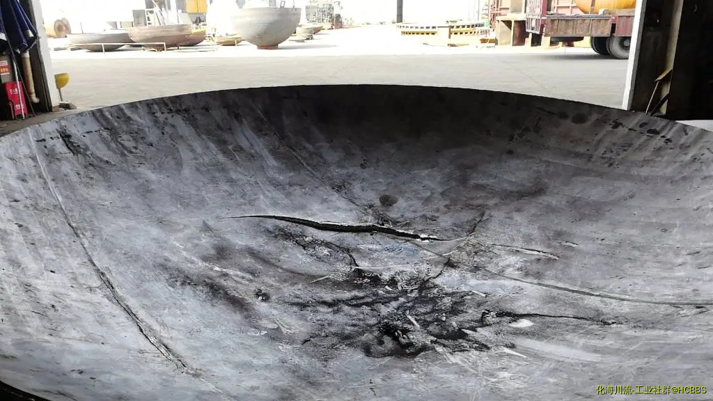

该封头抢救无效,彻底报废。在旋压折边过程中产生几乎覆盖 整个旋压面的密集裂纹,无法修复。16个复合板封头为什么只有这一个出现这样的问题,有办法杜绝这样的问题发生吗?
发表于 2019-11-11 16:25:03
再一个封头开裂后,基层Q245R为什么呈现这样一种颜色?能有人发表下意见吗?
