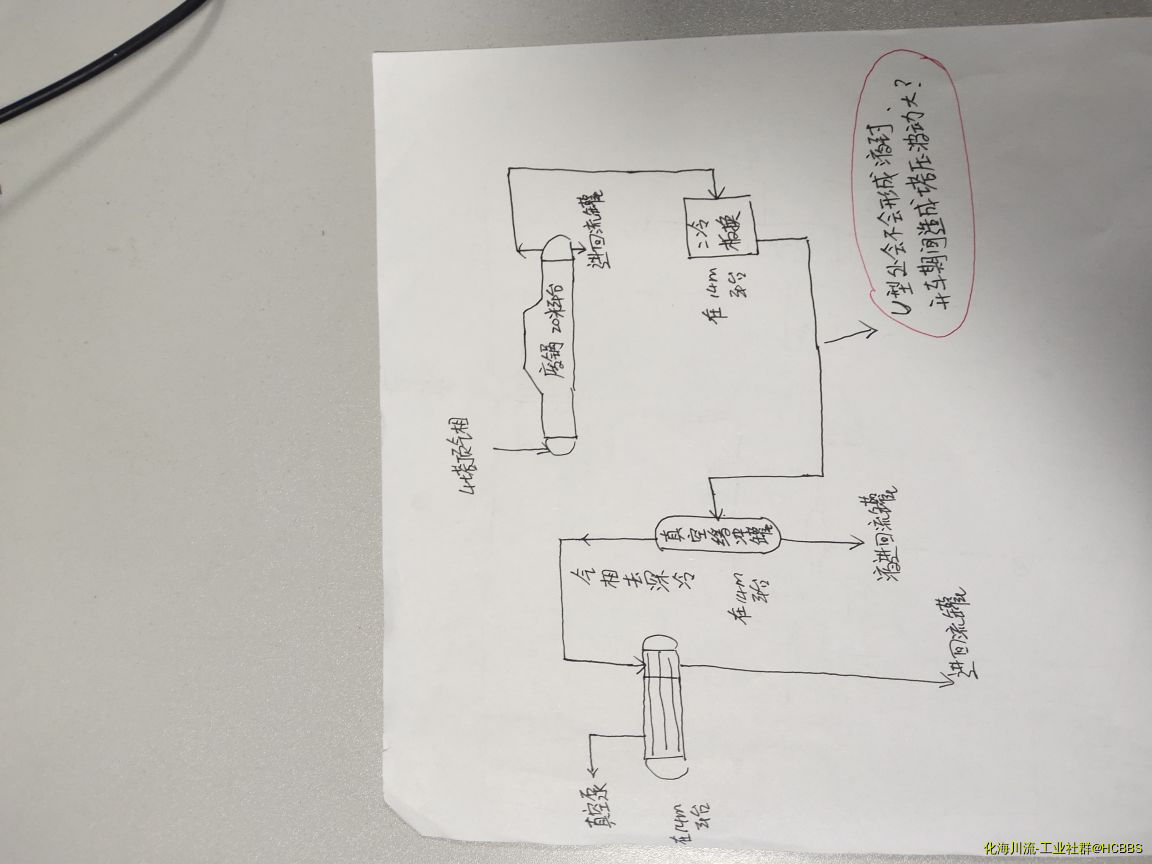

现在这个二冷板换和真空缓冲罐都在14米平台,他两个之间的管道是U型的,到时候会不会形成液封,造成塔压波动大

俊峰_UUPL楼主 VIP会员 VIP会员 | 显示全部楼层       最后访问IP山西省
发表于 2019-10-18 20:18:21
忘了发图了
发表于 2019-10-18 20:18:39
symcVIP会员 VIP会员 | 显示全部楼层       最后访问IP安徽省
这个要看你使用的真空是多少,比如低真空下,冷凝下来的液滴可以直接被气流带走,但是会带来的问题是,液滴被气流带走的过程中会通过管道吸收热量而继续汽化——这个状态下,你深冷的效果就有限了。
你需要将深冷后的液体在二冷下面就进行重力式分离进入集液器。
要是高真空,那压力波动就大了……
