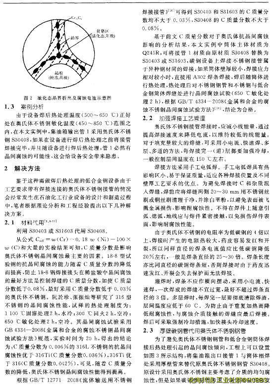

375189182楼主 VIP会员 VIP会员 | 显示全部楼层       最后访问IP四川省
需做焊后热处理的奥氏体不锈钢接管分析与设计
发表于 2019-10-5 22:13:00

需做焊后热处理的奥氏体不锈钢接管分析与设计——这个文献里也做了介绍,提到了热处理会在不锈钢敏化温度范围内,会有晶间腐蚀潜在风险。
发表于 2019-10-6 11:17:24

奥氏体不锈钢不推荐做焊后热处理的原因是焊后热处理温度一般为450-650摄氏度,正好在奥氏体不锈钢的敏化区间范围内。而且并不是说介质中不含氯离子就不会存在晶间腐蚀,因为雨水中同样存在氯离子,而接管或者法兰的外表面同样承受应力,因此也会有氯化物应力腐蚀或者晶间腐蚀的风险。
发表于 2019-10-7 11:33:15
