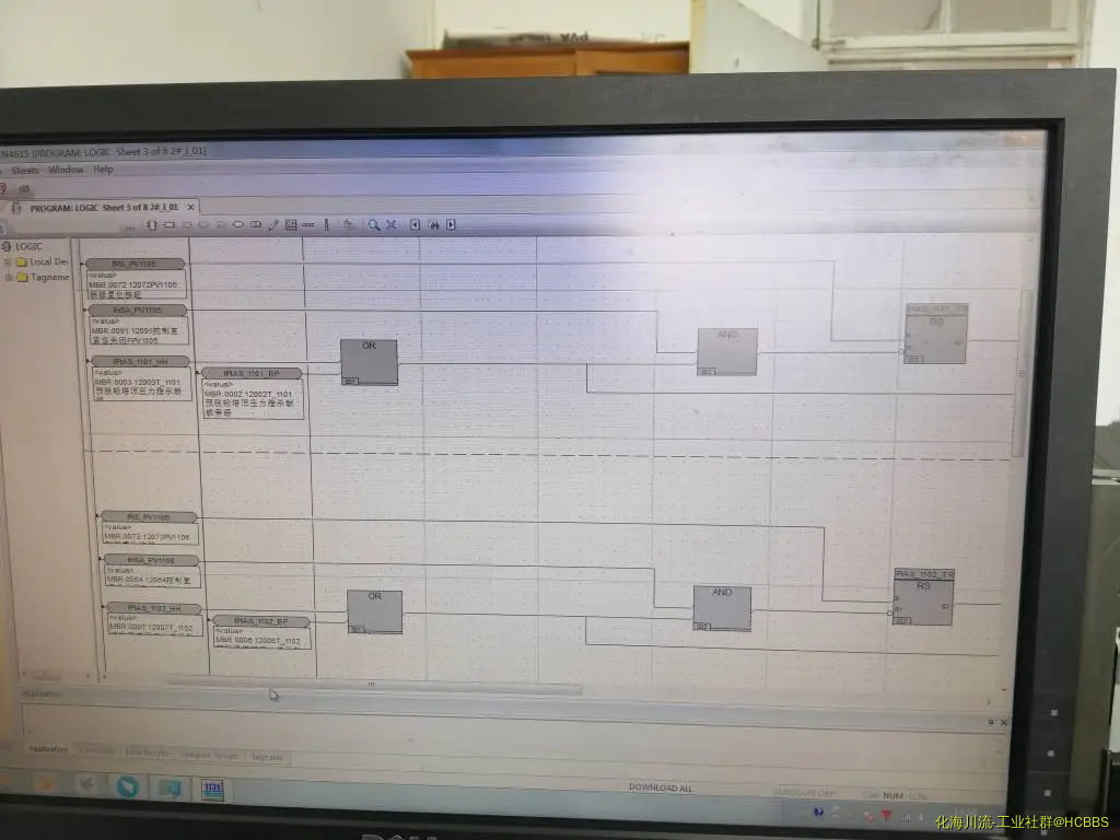

sis一个逻辑准备培训仪表工,大家能不能详细解释一下
2.8K |5
LAN810VIP会员 VIP会员 | 显示全部楼层 |阅读模式       最后访问IP上海市
请解释一下怎么联锁控制阀门,怎样解释会比较容易理解,谢谢

1131软件操作手册有吗,康吉森培训发了几本书都是硬件,没什么用
发表于 2019-10-2 15:15:54
压力高高联锁阀门,带旁路开关(OR门)。设置了紧急关阀按钮(AND门)和复位开关(连接RS的S端)。压力正常为1,联锁为0.旁路开关正常为0,切到旁路则为1.联锁时经过AND后变为0,RS的R端取反为1,复位动作,RS输出0,阀门联锁动作。

你需要先找供方提供一个工艺控制逻辑……
然后在这个逻辑图的基础上按照工艺控制要求进行编程说明……

看来你们缺少一文件:联锁说明书。

别1了0了的 。别讲的曲里拐弯的 。
联锁就是推闸刀、拉闸刀,就一推一拉那么点事 。。。讲清报警动作值、回差值、报警解除值,把这三点讲清,我看就中喽。
