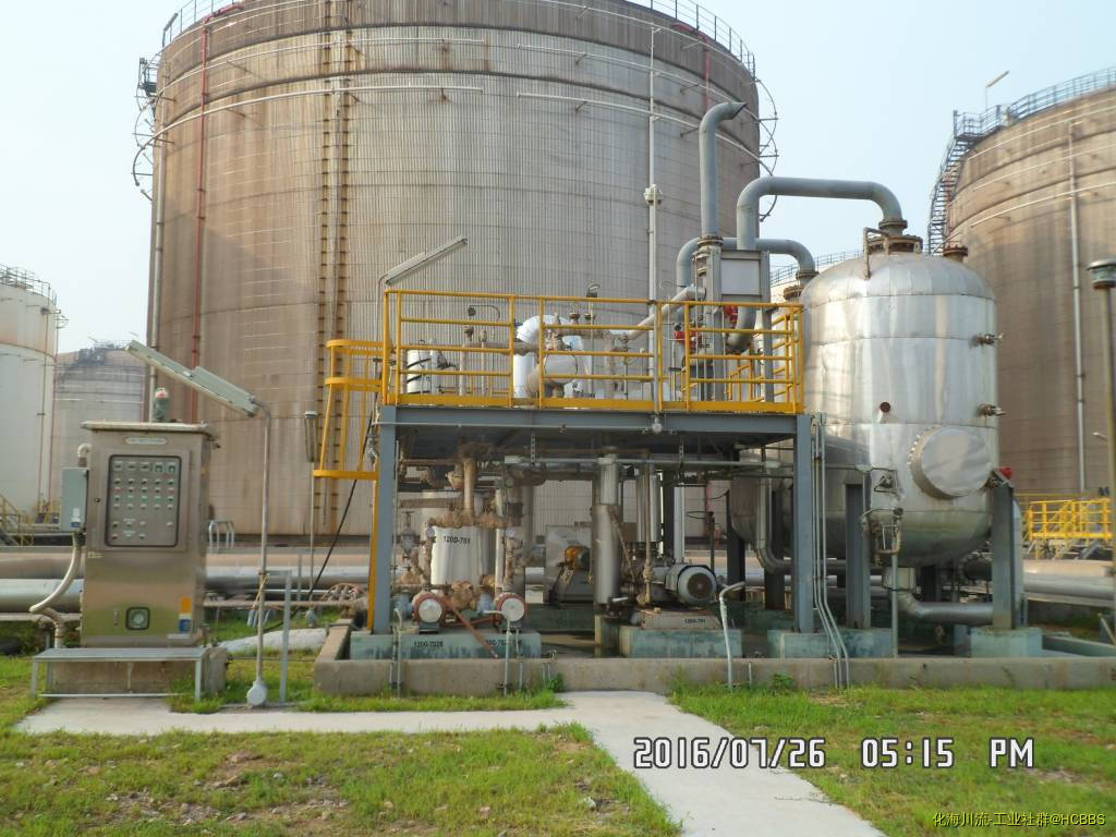

各位海友:
    我公司的罐区有2套油气回收装置,都是吸附+冷凝.
    1#油气回收装置处理原料罐区(石脑油)的油气;
    2#油气回收装置处理产品罐区(苯、甲苯、对二甲苯、抽余油等)的油气.
    然而,2套油气回收装置吸附完VOCs后,向大气排放的尾气均不达标.
    目前,公司提出将1#和2#的尾气采用风机加压后,送到工厂工艺区的工艺再沸炉烧掉.
    请问海友,这种处理方案可行吗?个人感觉有风险.请问有没有这样处理的先例啊?还是有相关的规范不允许这样处理?

有直接将无组织排放气通过风机增压之后输送至火炬或者焚烧炉进行燃烧处理的。但是你这个属于冷凝吸附装置的尾气,要输送至工艺再沸炉焚烧时请一定要考虑以下几个问题:
1)冷凝吸附装置尾气排放不达标,是哪种特征污染物不达标?苯、二甲苯还是非甲烷总烃?
2)尾气的具体组分和热值。燃烧是需要条件的,如果冷凝吸附尾气中氮气含量过高或者尾气热值低于7880kJ/Nm3,燃烧前应该进行热值调整(详见SH3009-2013石油化工可燃性气体排放系统设计规范》。如果热值过低,氮气含量过高,可能又会带来工艺再沸炉排放烟气中Nox超标;
3)尾气输送过程中的防爆问题。通常设置了冷凝吸附装置的储罐,都应该是具有氮封系统的。若没有,那就要考虑尾气中是否存在氧气。此时需要计算尾气组分的极限氧含量和混合爆炸下限。氧含量比较高的情况就要考虑风机是否需要配风,以便将尾气中可燃气体浓度控制在其爆炸下限的25%以下。这样输送过程才是安全的。
4)阻火的问题。目前罐区的储罐气相已经和冷凝吸附装置进行了连通;若将冷凝吸附装置与明火设备连通,则安全风险防控的重点就应该是防止工艺重沸炉回火引发的重大群罐火灾爆炸。所以放空和管道阻火格外重要。
发表于 2019-10-15 13:10:37
十分感谢您. 1.我们的尾气是非甲烷总烃不合格. 2.的确氮气的含量比较高,体积比占96%. 3.氧气含量很低,体积比2.6%. 4.在尾气管道上已经设置了阻火器,阻爆轰型的. 再次感谢您.  详情 回复 发表于 2019-10-16 13:25
