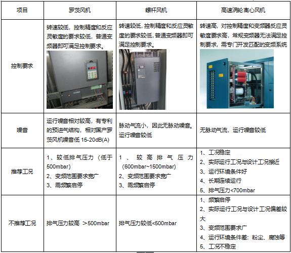

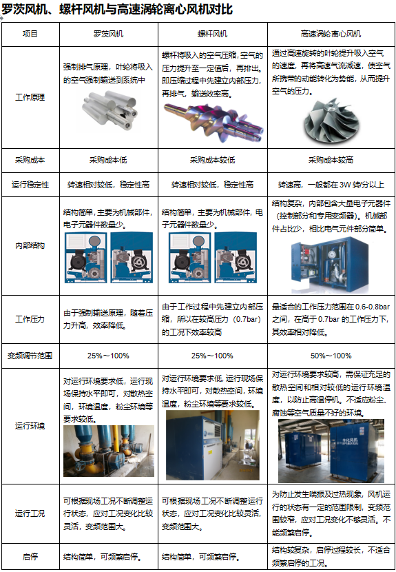

下一期有空给大家讲,罗茨风机的历史,优劣势。希望给大家有所帮助。下面给大家一个我整理后对比的一个表格,有不懂得可以留言。(特别是污水处理 气力输送 风送 我们最专业)
