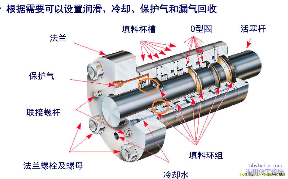

往复式压缩机填料冷却水是怎么走的?冷却水和填料直接接触嘛?

属间壁式换热。算是导热。

直接接触的话,那水和介质不就互串了!

不直接接触。通过缸体内壁的冷水水道通水换热。

有冷却腔体,冷却水走的冷却腔体

肯定不是直接接触,水和气是独立分开的

水有水道,各个填料室之间用O型圈密封

应该是在填料函里边走吧

填料装置有水路,也有气路

水里面发现氢气了

填料盒里面有走水的通道  中间有密封圈
