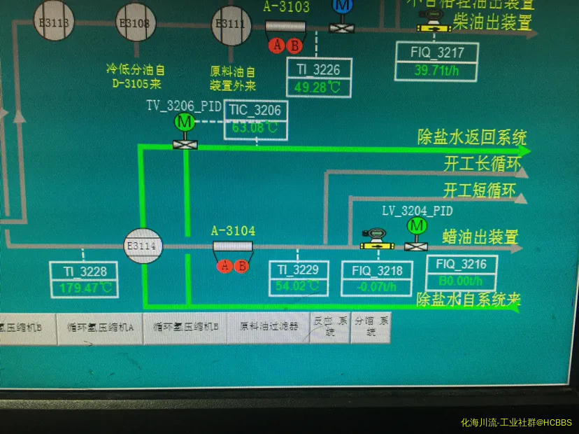

汽柴油加氢精制装置,分馏塔底蜡油与除盐水换热器,图上E3114 控制除盐水的调节阀tv-3206为何要用三通调节阀,为啥不直接按在跨线上用正常调节阀

我猜想这个类似于分程控制,把两个调节阀整合到一个三通阀,简单实用

用两个阀太贵了,要求的泄漏量也不高

我的意思是可以只用一个调节阀安装在除盐水的跨线上啊,只控制跨线流量就好了啊

我是说,为啥不只在跨线上安装一个调节阀

三通阀的作用是总流量不变,只改变冷热流的流量。若只装调节阀的话,性质就变了。

要求不高也可以,但是主线流量忽大忽小,温度也会忽大忽小,因为副线流量变化会引起主线流量大幅波动,不好控制,如果温度控制要求比较高,只装副线这样肯定不行,好比副线减一吨,主线增加一吨,你要只装副线阀肯定达不到这样的要求,需要现场开或者关主线截止阀,因为变化不是呈线性变化

除盐水这样的设计就是保证除盐水的总流量保证不变,避免除盐水流量波动造成系统的除盐水波动,除盐水波动除了会引起系统除盐水流量波动反过来影响换热造成蜡油温度波动,如果调节阀装在旁路上那调节时必然会引起除盐水流量的波动,引发刚刚说的那些后果。
