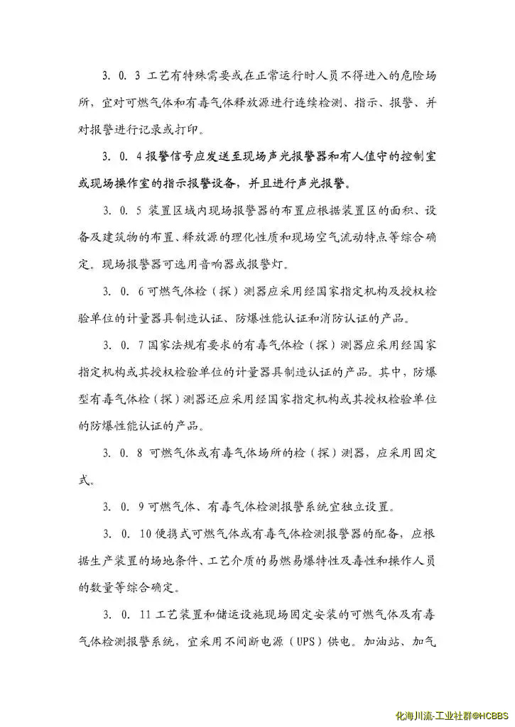

可燃和有毒气体报警系统如何设置声光报警比较好
在《石油化工可燃气体和有毒气体检测报警设计规范GB 50493-2009》中3.0.4规定报警信号要发送到现场和控制室进行声光报警:
近期走访了几个比较典型的化工企业,发现控制室声光报警的设置并不相同,有些直接采用独立的DCS系统的喇叭进行报警,没有光报警;有的采用警笛代替进行声光报警;有些在辅操台上设置声光报警、加确认按钮、复位按钮;请各位海友讨论 一下如何设置能更好的保证安全生产、更符合规范要求!同时有成熟经验的海友可以介绍一下经验。谢谢大家!!!

个人感觉:
在辅操台上设置声光报警、加确认按钮、复位按钮的方案更标准一些,这样可以比较好的满足国标中的细节要求比如可以消声、但是保持报警提示等等要求。其他几个方案都无法完全满足国标中的全部要求。

我们的做法是:所有的报警都汇集到中控室设置声光报警;按岗位汇集到外操室设置声光报警;按独立装置或关键设施区域设置声光报警;每一个现场检测报警仪都自带声光报警(个别老旧无声光报警的逐步更新)。

现在都要求现场声光报警加信号发送到DCS控制室报警

我们采用的方法是:
控制室:设置独立的声光报警器(有毒与可燃颜色要区分)、加确认按钮、复位按钮。
现场:每个探测器配声光报警器。密闭空间或高噪声场所再增加独立的声光报警器,颜色与火灾的声光报警器区分开。如果探测器本身没有声光报警器,则分区域设置独立的声光报警器(具体设置位置及个数需工艺、安全、仪表多个专业共同讨论决定)。
