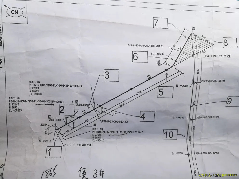

[讨论] 这个45度弯头方向怎么走向

水平面内,沿流向,东偏北45度。
发表于 2019-9-26 08:31:28
你好,我咋看着是水平面内,沿流向,东偏北向上45°了请指教  详情 回复 发表于 2019-9-26 09:28
幸好有你 发表于 2019-9-26 08:31
水平面内,沿流向,东偏北45度。
你好,我咋看着是水平面内,沿流向,东偏北向上45°了请指教如果是水平弯头45°,流向的后一个弯头就得是非90°了吧?
阴影部分是表示水平向上的角度吧?谢谢!
发表于 2019-9-26 09:28:27
先学学怎么看ISO图基本知识吧,正东西、正南北、竖直上下都是哪个角度,再来讨论管线布置方向。 最笨的方法,就是查看/推算管线标高,不会错的。 拿个尺子,跟左上角图标里的东南西北方向放好,平移过来,就知道  详情 回复 发表于 2019-9-26 09:39

szygxhcVIP会员 VIP会员 | 显示全部楼层       最后访问IP广东省
FL介质从西端经DN200管线由标高EL+50110下降至EL+26050,经过两个45°弯头由水平管线改变至垂直管线,两个45°累加起来是一个90度弯头,表示的是管线由水平变更至垂直方向。我个人是这样理解的

海川顾问组(海友)  |  头衔:  【海川资深技术人员】
CHANGBAISHI 发表于 2019-9-26 09:28
你好,我咋看着是水平面内,沿流向,东偏北向上45°了请指教如果是水平弯头45°,流向的后一个弯头就 ...
拿个尺子,跟左上角图标里的东南西北方向放好,平移过来,就知道图纸里的东南西北了。
发表于 2019-9-26 09:39:32

snakegqwVIP会员 VIP会员 | 显示全部楼层       最后访问IP浙江省
发表于 2019-9-27 10:18:01
参与人数 2财富 +12 收起 理由
CHANGBAISHI + 10 热心助人
关不上的窗_KEIQ + 2 积极参与
一般轴侧线方向一般是正南正北的,有角度的位置就沿着管道正方向顺时针或是逆时针旋转角度就可以了

BruceLee_FHLTVIP会员 VIP会员 | 显示全部楼层       最后访问IP北京市
已绑手机   ★悬赏任务→ 发悬赏(0)  承接(0/1)
结合管道标高看,不能靠感觉
