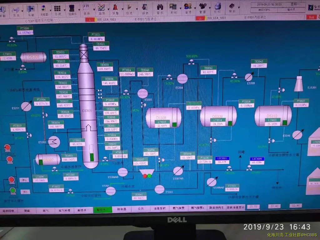

1.本厂50t/h酸性水汽提装置最近运行极不正常,酸性水加工量一般在30t/h。2.最近几天出现异常情况,大罐液位一直缓慢上涨,提加工量至40t/h液位任然上涨,上游装置来水无变化。
3.侧线抽氨部分,一级分液罐的液相量非常大,压力低了直接控不住(相关换热器已排查完毕)。
4.热进料进塔的几个换热器都排查了,未发现泄露。
5.发现加工量增大后,塔底重沸器蒸汽开度未增加,净化水外排量也未有明显增加。

最好做一下来水的全分析,不要只测量pH和硫含量、氨含量,这种情况有可能是酸性的组成发生了本质的变化,造成汽提不正常。原则上说,酸性水中应该是含有挥发性的硫化氢和氨,不应该有难挥发 的其他盐类或无机溶解物。来的酸性水的挥发性发生了较大变化,应该是组成发生了变化,塔底排液应该加大,并且最好对底排液进行组成分析,以判断是从什么装置来的高沸点组成或造成沸点升高的组分。

工艺看不清楚,太模糊,还有提供一下那些液位涨的厉害,位号对应起来,分析分析。

如果和前期正常时候操作没有变化,从参数上看,应该是酸性水的氨氮和硫化氢含量比以前低了,导致你需要的实际蒸汽单耗降低,所以你提量不提汽也不会对净化水质量产生影响,同理,同样的侧线抽出比情况下,侧线氨含量降低,导致排水量增加,一般来说不光分一压力低,分二分三压力更不容易起来。至于提量后净化水流量没变化的情况,这个就要查查跑哪了。进出总归是要平衡的。

问题已解决,汽提塔塔盘堵塞

这种情况很正常,一般有焦化的装置塔盘都容易堵,你这个是塔盘堵后水从测线哪里进入到一级分液罐内,然后又回原料罐了

汽提塔顶部塔盘有腐蚀现象没?

没有

操作过程中多注意塔压差,如果塔压差逐渐增大,说明塔盘持液量在增加,或者说驼液,其原因就是超负荷或者塔盘堵塞。

有侧线抽出,塔压差看不出来吧

净化水外送量是多少?是不是三分排液阀门漏,三分液相排到原料罐去了。
