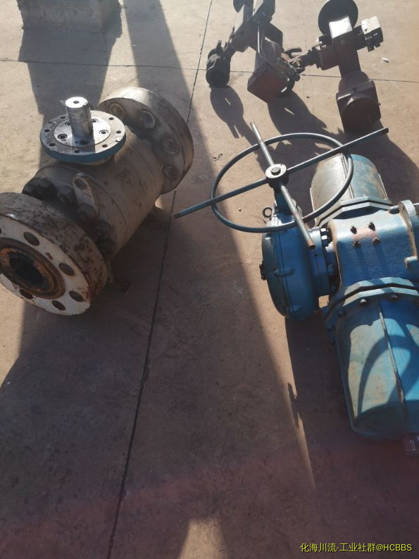

这是什么类型的球阀,全称谢谢

固定球,直通球阀,切断阀

固定式硬密封球阀

高压气动切断球阀,好像我们厂产的。水力除焦的切断阀。双作用气动头,阀门是2500磅的,软密封还是硬密封得看协议。

4楼认的全。

压力都说对

气动固定球锻钢球阀,法兰密封面RTJ,材质和压力看不出来,楼主这阀门是不是材质选的不对,法兰密封面都腐蚀有点严重啊,面漆也掉了这么多

气动固定式球阀   Q647F

大家是如何看出软密封的?

阀座密封面材质从外观看不出来的
