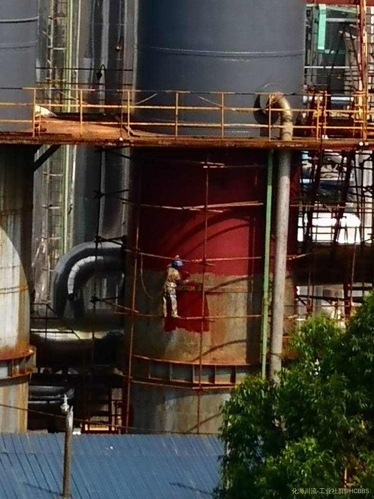

看到好多给塔器、储罐外壁防腐的施工队,都是这样搭设脚手架施工的。有一次,叫他们停止作业,他们说在  所有的地方都是这样施工的,不这样做那该怎么做?皮球提给我。我说,反正你人没有站立的平台,就不行,最后在钢管上搁置了跳板才让他们继续施工了。
这样搭设脚手架可以吗?为什么这样的做法大行其道?他们真的不怕高处坠落?

所有作业面平台跳板必须满铺,不执行杀无赦

呵呵,这样的活儿也就是农民工,按照规矩这项招标价格会上升几倍。比如跳板的搭设拆卸人工费、运输费、搬运过程的安全、及脚手架的租赁费,,,,这还是好的,粉刷50多米的塔器,只是上面吊上个坐板就把活儿干了,上屋架梁,按要求是要搭设满堂的脚手架,,,结果,人家行走在距地20多米高20公分的屋架梁上,实施作业,而且嘴里叼着烟。你说他违章禁止施工么?这个价格就是这个干法。他们的保险已经交了。你说不干可以,善后的事情如何处理啦???默认了吧,,,把管理不了的上报就是啦。

真是艺高人胆大,虽然系了安全带,但是这样的搭设根本不符合规范要求,不知道架子工有作业证吗?建议你们加强对承包商的管理,出了事故你们有连带责任。

1、像这样做,发生事故的数量和造成人员伤亡的数量能够控制? 以我个人看,只要安全带配安全绳,安全系数还是很高的。一些非规范的土办法其实也很实用。但对于那些没有任何保护措施的,真是的要很好的规范。 2、然  详情 回复 发表于 2019-9-22 09:02
2、然而,现实中就这么多搏命的情形,问题出在哪?
问题出在对于生活质量的追求,家庭的责任与担当,展示自我的能力因素也是有的。细想起来,那些高压线的建设者、维护巡视者,这个就是小巫见大巫啦。最危险的就是攀爬,尤其是在高海拔、气候恶劣的环境下。他们在攀爬时根本就没有任何的保护措施,在倒换锚固安全带位置时,,,,,。当然,如果这些都能写入到操作规程禁止条目中,剩下的工作就很难向下进行了。

如果是“安全带配安全绳”倒也是可以的,就像高层楼房外墙维护。然而,图中这样的脚手架配单钩的安全带,的确不是可行的土办法
当然了,最本源的问题还是钱的问题

这个东西我经常看到啊,没毛病啊

不行,太危险。至少的前后双层搭接,并铺设跳板,形成平台。虽然施工方为省事这样干,但如果出事,不管是施工方、甲方都需承担相关责任。
