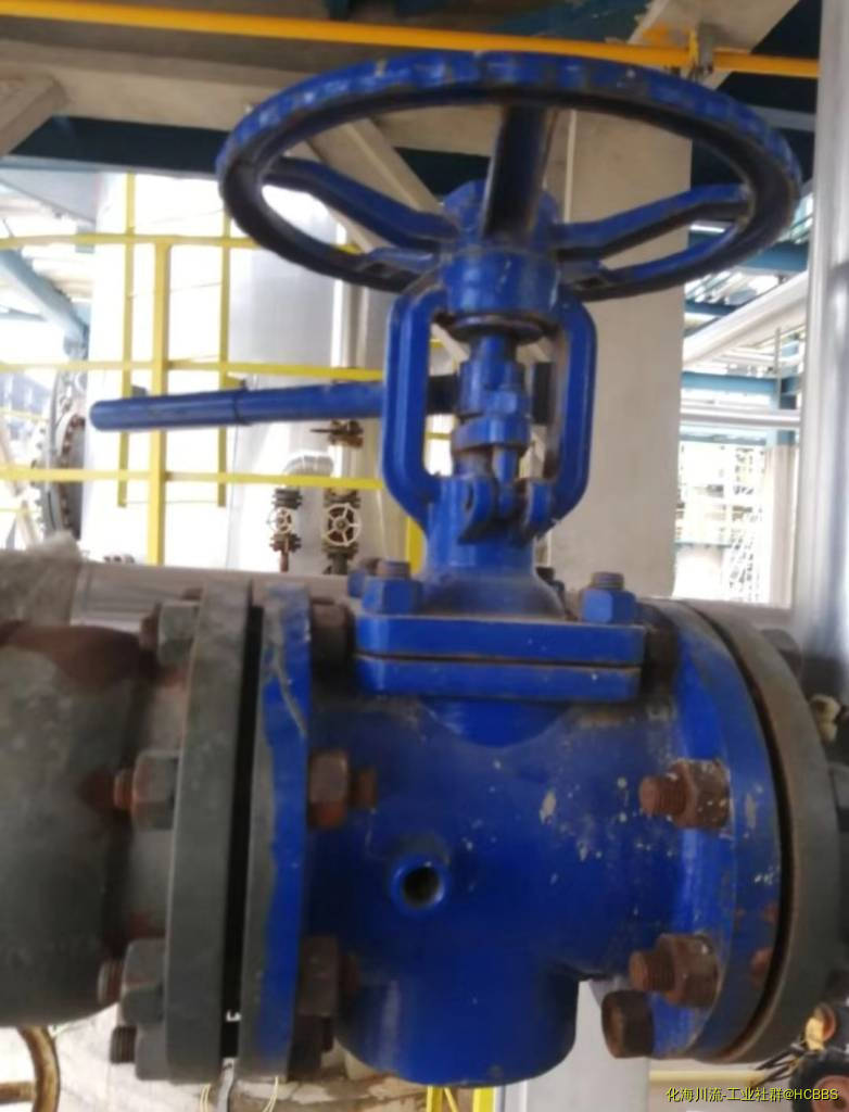

[求助] 这是什么阀?如何操作?谢谢

旋塞阀  操作和球阀差不多!

应该是旋塞

说是旋塞可能,上边的手轮是不是调节限位??在一定限位的卸放物料?用过排泄阀,就是那种一个压把上下移动的,这个是不是需要调节限位??等待正确解答

貌似旋塞阀,图片看阀体不是对称结构。

从结构上看像是提升式旋塞阀
发表于 2019-9-21 09:52:21
看阀体结构像是旋塞阀,但是一般不作w调节使用啊。

旋塞阀,阀杆上带限位杆,就是伸出来长长的那根,类似球阀只能全开或者全关。
还有一种阀门也长这样,但是阀杆上没有限位杆,叫柱塞阀,提升开关,类似截止阀。

提升式旋塞阀

看看阀体上的标识。图片看着像旋塞阀
发表于 2019-9-27 14:51:19
快开阀,一般是用在锅炉水上的。内部结构应该是截止阀,不像是单纯的旋塞阀,旋塞阀类似球阀,这种手轮不适用,最好有个另外角度的照片。

提升式旋塞阀
阀门关位置 操作方法:
1 手轮逆时针旋转将旋塞上升提起
2 旋塞提升到固定位置(应该是有一个标识 说明旋塞已经提升到指定位置)
3 旋转手柄 让旋塞产生旋转动作 主要目的是让旋塞流道与阀体和管道的流道对齐 让阀门处于开启位置
