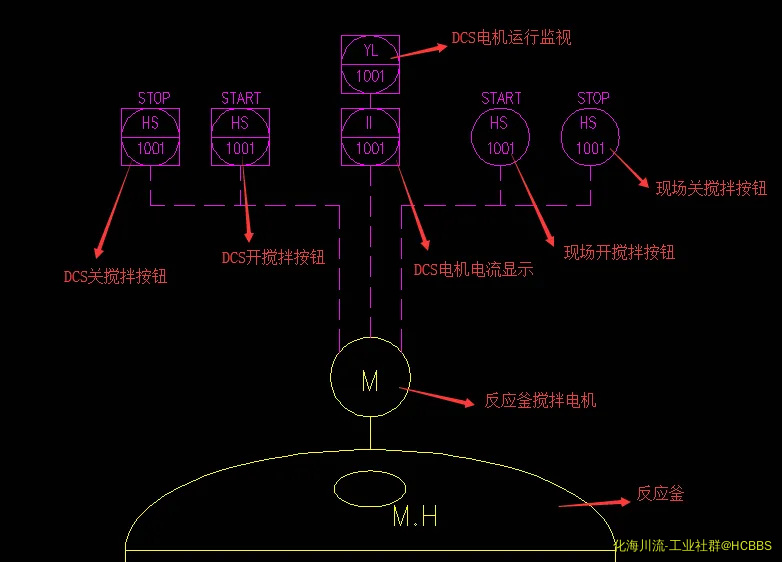

公司准备将现有产品重新规划,扩大产能并提高自控程度,减员增效,要求把现有装置绘制成较为详细及靠谱的PID(以前的PID不够详细甚至与实际不符),作为工艺人员初次绘制这样的PID有点不知从何下手,现在是边学边画,希望各位能指点迷津。
装置现状:初始装置几乎是全手动操作的,后来经过几次安全检查及技改,安装了DCS,仪表和开关阀等等倒是比较多,但是没有实现自控,好像有几个安全要求的联锁,现场操作变成了现场人员配合微机员在DCS上操作,变得不伦不类。
先绘制反应釜搅拌上的电机:现状是反应釜现场有电机开、停按钮,控制室DCS上有开、停按钮、电流显示、电机运行情况,控制室DCS电脑旁还有一个红色的急停按钮。
请问:1、急停按钮符号怎么表示?2、电机电流与关闭按钮的联锁怎么画啊?直径用虚线联起来么?

初学,不知道这样画对不对,还请大佬多多指点。

工艺主要把个设备位号标出来,怎么实现控制一般需要仪控专业去做的
发表于 2019-9-24 08:46:10
说实话,这个是不太对哒……
就地启停与DCS启停位号一样,只是画法不一样是不对的……

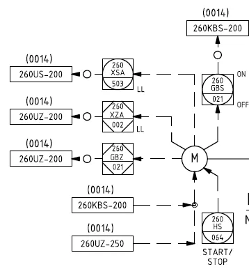

你可以就地的叫HS-1001A,DCS控制叫HS-1001B,他们一起控制这个电机启停。
再者可以设计个图例,这种控制按钮性质的,怎么命名都行,HR(HAND RUN); HB(HAND BUTTON); HS啥的都无所谓,图例说明了就行。
我个人建议工艺这边就把PID需要实现的功能和控制方案简单的写个说明,剩下的交给自控仪表专业人员来做。PID仪表部分现在都是我这边来做,工艺只画个圈写个PG或者写个就地压力……剩下的我来完善哒……
建议参考国标:HG/T 20505-2014 过程测量与控制仪表的功能标志及图形说明
专业的人做专业的事,你这边就需要写清楚是进SIS还是DCS,阀门是FC还是FO;或者如何控制,联锁,或者有没有补偿,做个控制说明之后,就扔给仪表专业去做吧。

这不是工艺人员干得事情,这需要自控专业搞这个。你们需要操作说明,连锁图及连锁值就可以了。你这画得既不是连锁图也不是PID图。

1,现场启停电不需要画在PID中。
2,紧急停车按钮花在PID的逻辑框中,不需要花在电机旁边
发表于 2020-12-15 11:45:07
mutianlyVIP会员 VIP会员 | 显示全部楼层       最后访问IP江苏省
上面图中就地的启停开关不需要在PID图中显示,控制信号,电流信号,运行状态信号(这些信号用细实线),另外加上联锁急停信号,(控制的,联锁的用虚线),命名原则查一下。另外PID不能完全显示控制上的东西,配套的会有自控的I/O表,联锁逻辑图,电气的控制原理图等。
