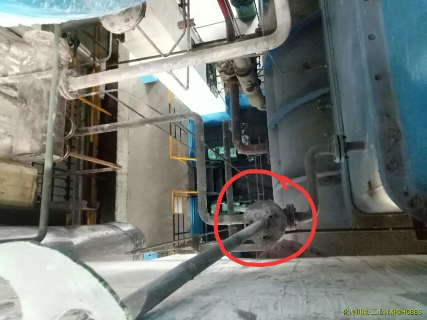

[讨论] 汽轮机问题,汽轮机集汽管通凝汽器的阀门作用及如何调节的问题
3.1K |12
壹定要靠自己VIP会员 VIP会员 | 显示全部楼层 |阅读模式       最后访问IP山东省
麻烦各位帮忙解答一下,集汽管通凝汽器的DN50管路的作用及什么时候需要调节。图片中标注红线的部位。

引整汽,开车暖机的时候,停车降温排冷凝水的时候。

开车暖机时需要开吗?
发表于 2019-9-17 12:07:54
1.开车暖机用
2.正常开车外排用

集汽管的主要作用是防止空气进入凝汽器,用蒸汽做密封,少量的蒸汽进入凝汽器会变成水,真空度不会降低,如果没有集汽管,空气就会吸入到凝汽器,空气是凝结不了的,会降低真空度。我个人觉得这个不是暖机用的 但是得开机前投用,一办集汽管的压力控制没有那么高,主要是你看我图上画的对天排名排空冒蒸汽就行

你好,能说明集汽箱通凝汽器的这个阀门需要什么时候调节吗?

你这个阀门,如果是调节阀还好,集汽箱的压力点和这个调节阀打串级,调节集汽箱压力,这样就可以自动控制集汽箱的压力了,如果不是调节阀,只是普通的手阀,那没什么用了,那你就微开一点,避免冬天蒸汽凝水、冻上,

这个阀好像和抽真空有点关系吧?

这股蒸汽称为轴封回汽,正确的做法是将轴封回汽引至轴封冷却器,你这里没有这个设备,轴封回汽只能排往凝汽器了,显然这种轴封系统设计不合理,浪费能源,应加装轴封加热器,其疏水经过水封管后排往凝汽器,轴封加热器汽有轴抽风机作为抽空气设备,小机组轴封加热器抽空气管直接排往凝汽器。

这个管线,是不是在汽轮机高压侧汽封漏量变大的时候会使用到,高压侧汽封漏量变大,蒸汽进入集气管,送入低压侧作为轴封蒸汽,当漏量在大时,汽轮机两侧的冒蒸汽信号管就会大量冒蒸汽,所以才设计了这个管线,将蒸汽回收掉。
