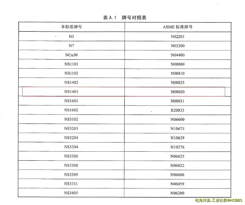

请教:  alloy 20材料  相当于我国材料  0Cr20Ni35Mo3Cu4Nb ,那么这个材料相对应的板材、锻件、钢管、焊材(相互之间的焊接材料以及与Q345R材料之间用什么焊材)分别是什么标准?

国产高等级镍合金不可用,需从国外进口或者宝钢等大钢厂定制(ASME牌号);
