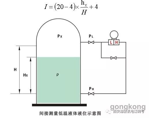

​差压变送器难以测量-20℃以下介质的液位。如需要测量液氨、液氮等低温介质的液位,可以采用气体隔离的间接测量。如图所示,即通过测量导压管内的气体压力,来达到测量低温介质液位的目的。由于高压侧导压管内的液体处于沸点以上的常温状态。因此,导压管内的液体蒸发成气体,直至导压管内形成饱和气为止。当选择差压变送器进行测量时,其方法还是采用液柱静压力的原理,此时差压变送器高、低压侧的压力分别为:
PH=hx×ρ+Px ;PL=Px ;则P=PH+PL=(hx×ρ+Px)-Px=hx×ρ ,其量程△P=(hx×ρ+Px),则差压与电流的对应关系如下:
差压变送器应安装在高于最高液位的位置上,高压侧接液相导压管,既可使变送器处于常温的工作环境,又可使低温液体充分汽化。为方便调整仪表零位及更换仪表,在差压变送器高、低压侧之间要安装一只平衡阀。差压变送器装好应调整零位,接着打开气相导压阀PL,在工作压力下再次调整零位。然后打开液相导压阀PH,稍等片刻使低温液体汽化充分,再关闭平衡阀使变送器投入运行。
登录/注册后可看大图
使用中检查或调零时,先打开平衡阀,使差压变送器高、低压侧压力平衡,然后,关闭液相导压阀,即可检查或调整零位。
如果被测液体的汽化气体与空气接触会有危险时,在维修中应采取一定的安全措施。

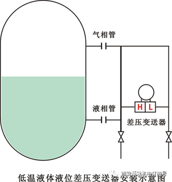

差压变送器安装位置受限时,应该怎样测量低温液体的液位?
用差压变送器测量低沸点液体的液位时,在一般常温、干燥气相情况下,从容器引出的导压管一根为液相管一根为气相管。但由于低沸点被测液体在导压管中都会有“汽化”现象,由于“汽化”的影响会造成测量值的失真。为此,对导压管的配制有一定要求,如加装气相容器,对差压变送器安装位置有一定要求等,这样增加了工作量和施工难度;有的现场由于环境条件所限,而无法满足差压变送器的安装位置要求时,怎么办呢?
现介绍一种简便的安装方法,即用一根管子把气、液管相连通起来,如图所示。从图中可见,被测液体“汽化”生成的气体沿着管子上升至容器顶部,而液体则沿管流下。该管选择一根Ф14×2的即可,对于腐蚀介质选择不锈钢管即可。增加这样一根管简单易行,但效果很好。此方法对于用差压法测量低沸点液体的液位都是可行的,最重要的是其对差压变送器的安装位置没有了严格要求,方便了现场施工。
