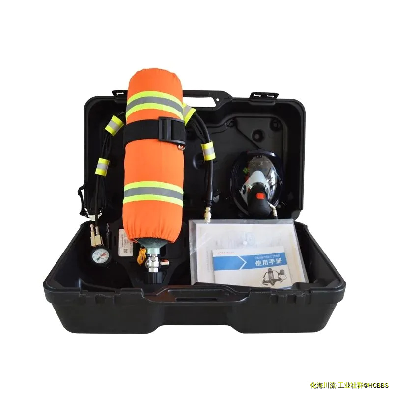

这个红色的按钮是什么,那供气阀在哪

红色的就是供气阀

这个图片很详细了,你说呢?

红色供气阀哦,首先检查气压够不够,其次检查报警好用不,再检查面罩气密性好不好,背上瓶,戴好面罩,打开气阀,连接面罩

首先检查气压够不够,其次检查报警好用不,再检查面罩气密性好不好,背上瓶,戴好面罩,打开气阀,连接面罩,当用到报警时要立即撤回
