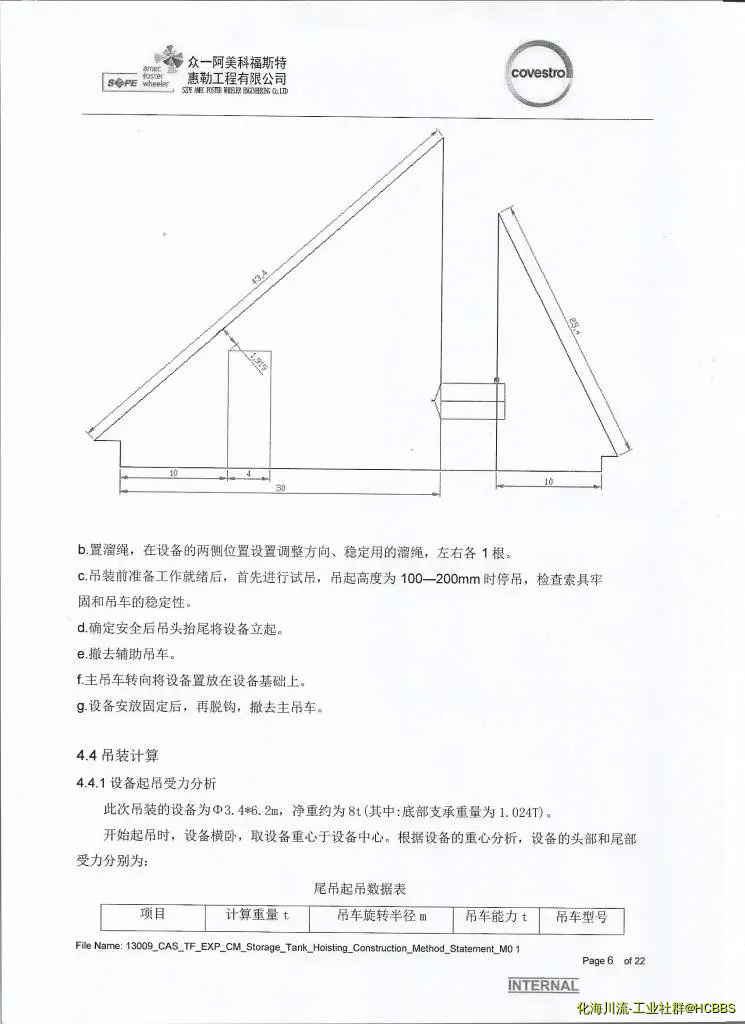

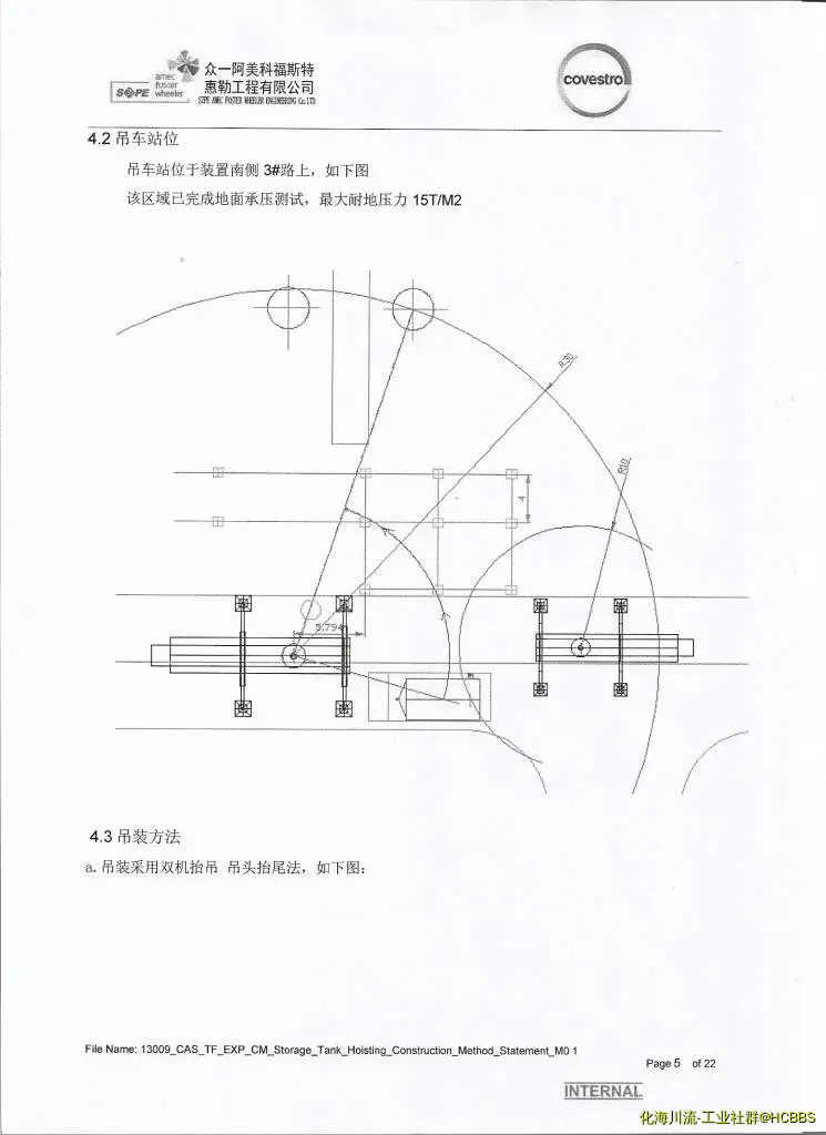

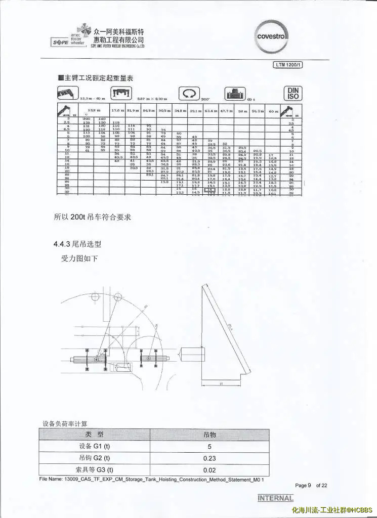

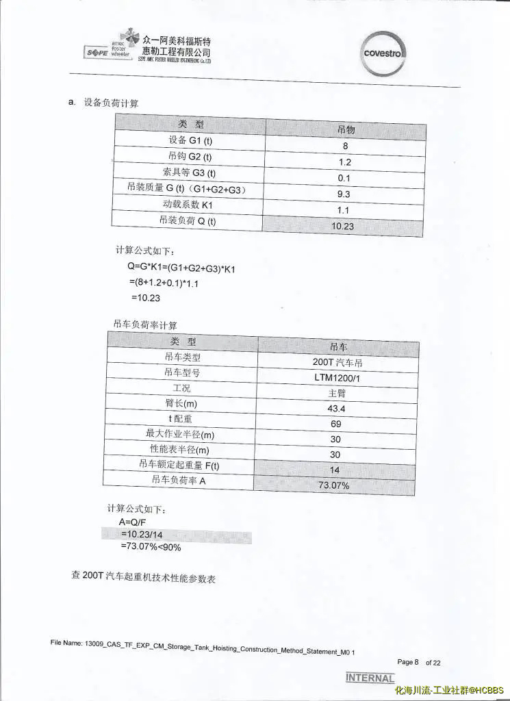

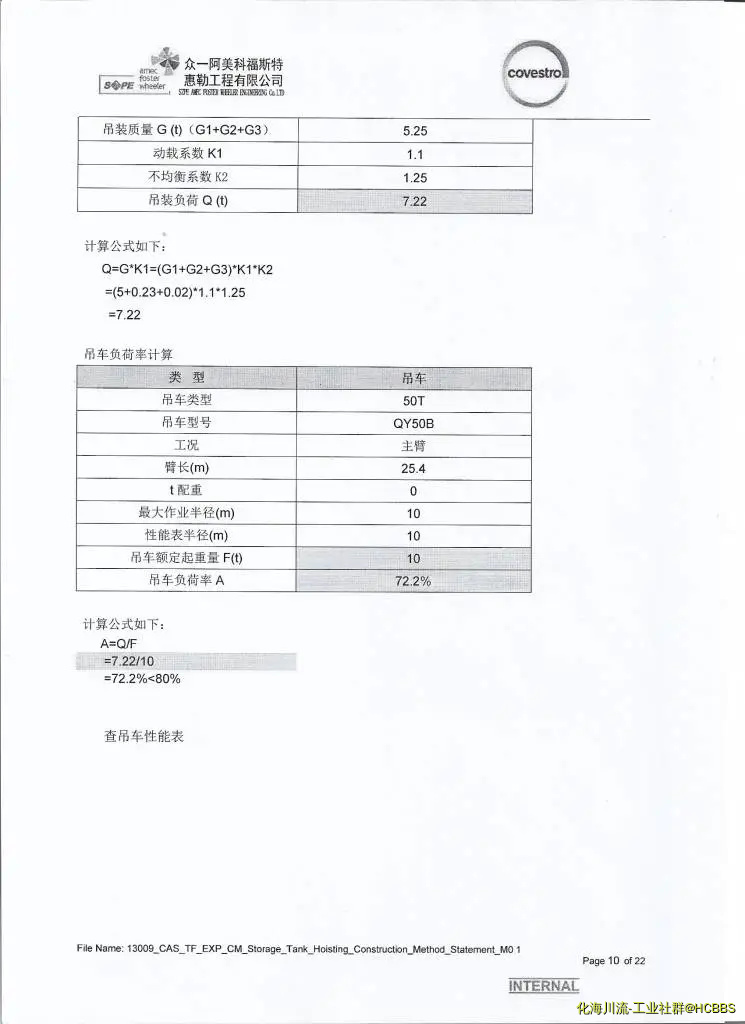

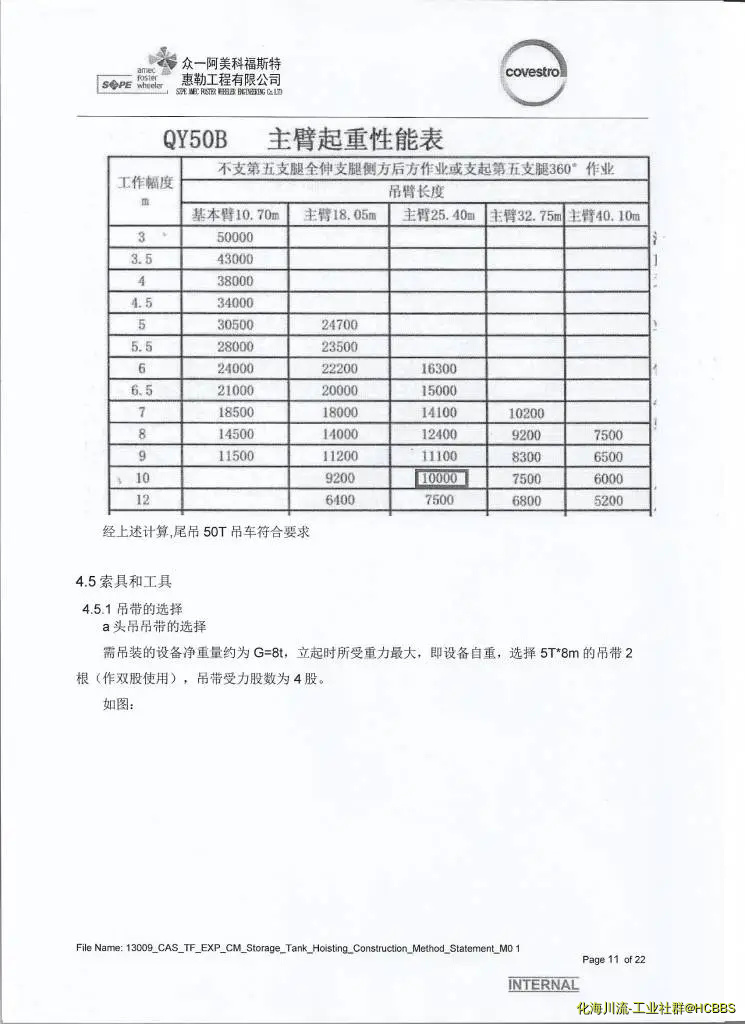

      请问储罐吊装方案应该由谁来负责编制?今天施工单位向我监理部提交了一个储罐吊装方案,具体内容我都审核过,里面有设备基本情况、主要思路、编制依据、现场准备工作、吊装(起吊方法、吊车站位、吊装方法、吊装计算、索具和工具、主吊车吊钩摘钩方法)、施工人员配置、质量保证措施等。方案里面没有起升高度计算内容。方案中选用200T(吊车型号LMT1200/1)汽车吊,储罐高6808mm,直径3404mm,采用垂直站位吊装,跨过一个高度为12米的管廊后,放置于验收合格的设备基础上。设备基础距吊车站位30米。封面编制人填的是设备安装的文控,不是具体吊装施工负责人。违背了“谁组织施工,谁编制施工方案”原则,我的意见是不同意。各位对此方案有什么具体意见。详情看扫描件。其中第7页的计算公式对吗?依据来自哪里?可以看图片(扫描件)。

从方案中提及的信息看,应该是整体储罐到货后直接吊装就位的过程。还需要在方案中补充 储罐到货后在车上复测的尺寸数据,请储罐制造厂家补充运输及吊装过程中储罐防变形措施及计算(第一次吊装是在制造厂装车过程发生的),如果厂家的吊装工装已经拆除,施工单位应补充工装措施。还需注意货车上储罐罐顶方向,如果装车时罐顶在车尾(一般运输都是罐顶在车尾),双车抬吊时货车需要留出撤离通道。

谢谢您的宝贵意见!这个方案就是施工单位编写的,这两个50立方米的储罐也在这个施工单位自己在加工厂做好,直接在现场成品安装。这个储罐是不锈钢储罐,应该有防变形的加固设计,不会因为吊装而产生变形吧。另外这两个储罐在下车的过程中就是使用两个吊车配合使用。整个过程中,储罐是不落地的,待储罐处于竖直状态下时,由人从储罐的爬梯上去把小吊车的吊钩摘掉。最终由200吨大吊车吊起,跨过12米高的管廊,放置在储罐区已经完成好的设备基础上的。
