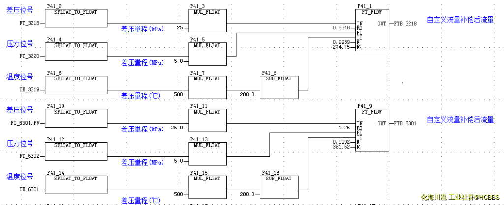

简介--如题,哪位大神给解释一下流量补偿的算法 1,。算法块里面有一个ST段落如下 FUNCTION_BLOCK PT_FLOW VAR_INPUT         IN:FLOAT;(**KPA**)         R0:FLOAT;(**kg/M3**)                PI:FLOAT;(**MPa**)         TI:FLOAT;(**℃**)         E:FLOAT;(**膨胀系数**)                K:FLOAT;(**系数**)                END_VAR VAR_OUTPUT     OUT:FLOAT; END_VAR VAR     TEMP:FLOAT;(****)     TEMP1:FLOAT;(****)     TEMP2:FLOAT;(****)        R1:FLOAT;(**计算默密度**) END_VAR     TEMP1:=273.15*(PI+0.1);     TEMP2:=0.10133*(TI+273.15);     R1:=R0*TEMP1/TEMP2;     TEMP:=SQRT_FLOAT(R1*IN);     OUT:=TEMP*K/R0; END_FUNCTION_BLOCK 2流量补偿算法FBD段落会用到上面的ST段落 请教下杂合怎么算出瞬时流量 ...-登录查看全文

简介--ST段落里面的TEMP:=SQRT_FLOAT(R1*IN)中IN是什么意思-登录查看全文

简介--IN 就是差压变送器的差压值。-登录查看全文

简介--本帖最后由 jlshnlhj 于 2019-9-13 22:38 编辑 飞丽莫属 发表于 2019-9-12 13:59 ST段落里面的TEMP:=SQRT_FLOAT(R1*IN)中IN是什么意思 IN是输入端子.ST段落的内容生成了自定义模块: PT_FLOW 。你下面给出图中右侧 ...-登录查看全文
发表于 2019-9-13 22:25:19
简介--ST段落是标准PASCAL语言,感觉非常亲近!只要学过PASCAL的都很熟悉!VAR_INPUT定义输入变量,VAR_OUTPUT定义输出变量,VAR定义中间变量,剩下的就是计算公式了,理想气体状态方程,会吧? ...-登录查看全文

简介--为什么参数E在算法里面没用上啊-登录查看全文

简介--城墙西北角 发表于 2019-09-14 15:17 ST段落是标准PASCAL语言,感觉非常亲近!只要学过PASCAL的都很熟悉!VAR_INPUT定义输入变量,VAR_OUTPUT定义输出变量,VAR定义中间变量,剩下的就是计算公式了,理想气体状态方 ...-登录查看全文

简介--jlshnlhj 发表于 2019-09-13 22:25 <br />IN是输入端子.ST段落的内容生成了自定义模块: PT_FLOW 。你下面给出图中右侧的两个PT_FLOW模块。该模块左侧有:IN,R0,PI,TI,E,K及右侧的OUT这几个端子。IN的数据是哪儿来的, ...-登录查看全文
