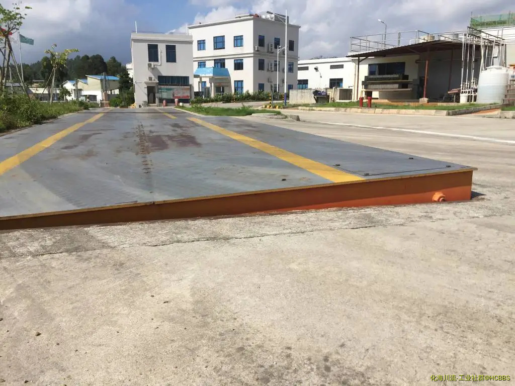

我公司有台120T地磅,坐标广东,因前段时间雨水较多导致草地排水不及时,大量水涌入地磅基坑,而地磅基坑采用底部排水,排水管管径为φ110,因出水口排水不畅,导致地磅积水严重,使得地磅受浮力作用而发生移位,经检查8个传感器完好,后请随车吊将首尾两块钢板吊起架空,调整中间钢板后,复位首尾两块钢板,事后在地磅基坑围堰打φ130的孔,增加围堰侧边排水管,消除隐患。
图中编织带钢丝为接地线,因被感应雷劈过2次,分别导致一个感应器损坏和显示器损坏。
