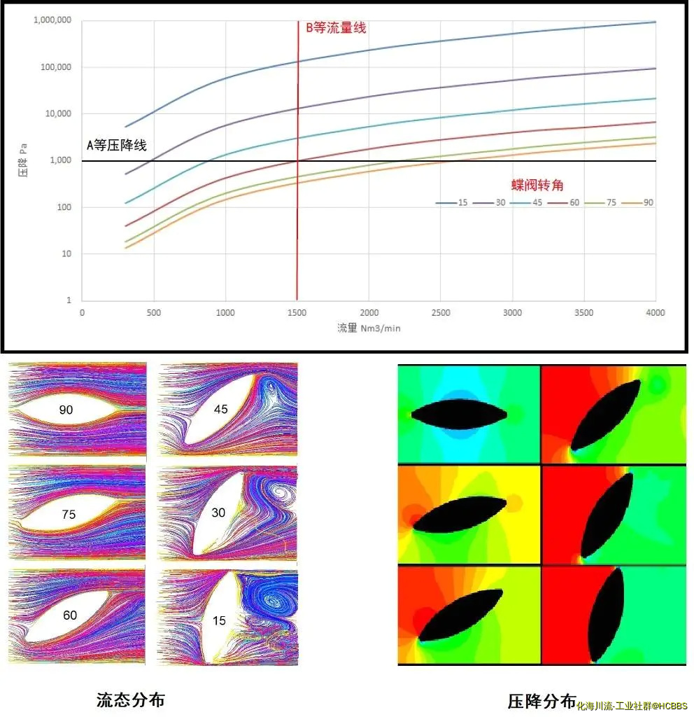

lupg | 显示全部楼层       最后访问IP上海市
手头正好有一组蝶阀的模拟图,可作为了解蝶阀流态特性的参考
1. 曲线图,列出了不同转角的6条P-Q曲线,图中可看出
1.1. A线:在同样的压降下,转角越大流量越大
1.2. B线:在同样的流量下,转角越小压降越大
2. 流态分布图可看出,当转角减小到一定位置时,阀板背部的涡流开始出现并加剧
3. 压降分布图可看出,当转角减小到一定位置时,阀板前后的压降明显增大

yy0521 | 显示全部楼层       最后访问IP四川省
1. 曲线图,列出了不同转角的6条P-Q曲线,图 ...
请教一下,这组模拟图是基于中心轴蝶阀模拟的吗,就是不知道三偏心蝶阀的有效调节开度是否可以降低点呢
发表于 2020-1-2 11:04:19
模拟图是基于中心轴的,三偏心蝶阀运动特征有所区别,没有模拟过  详情 回复 发表于 2020-1-2 22:18
