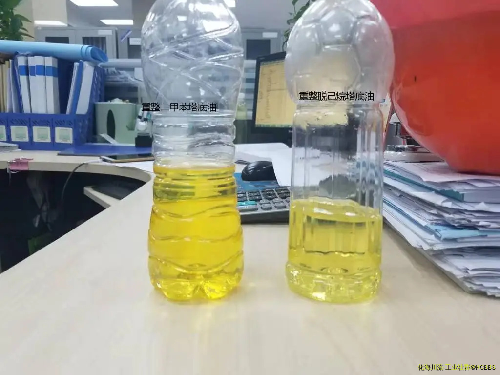

重整汽油颜色,帮忙分析下原因。
发表于 2019-9-10 14:10:48
重整汽油颜色
重整汽油颜色

请把相关的质量分析数据也贴一下,否则我只能说一个油重,一个油轻

需要油品的分析数据

烯烃含量多少

          大概率烯烃的原因,补充精制吧

1、重芳烃含量聚集 2、不饱和烃含量增加。可以从化验分析数据中看出来

重芳烃颜色深,脱己烷油里面轻油多,轻油颜色浅的很

这个很正常

干点太高了

多少,原料控制在170左右,基本维持在210以下
