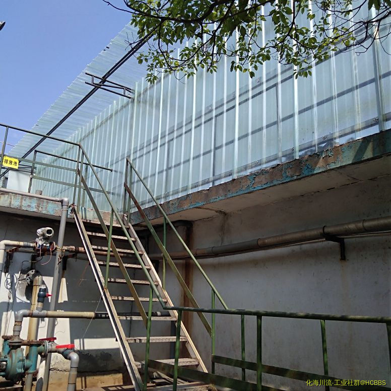

建设中的污水处理设施,生化系统尾气收集与处理。

这等于建了个房子啊,直接水池上搭棚子不就可以了嘛,这样太麻烦了吧。
发表于 2019-9-10 10:38:03
原来是已经有了玻璃钢拱形顶的,只是无法维修,人没有办法进入,所以就这么弄了。  详情 回复 发表于 2019-9-10 10:47
发表于 2019-9-10 10:47:57
生化池不是这样搞的啊,之前没法进入,没法维修,那是设计问题啊。 改成现在这样是费时费力费钱啊!  详情 回复 发表于 2019-9-10 10:51
改成现在这样是费时费力费钱啊!

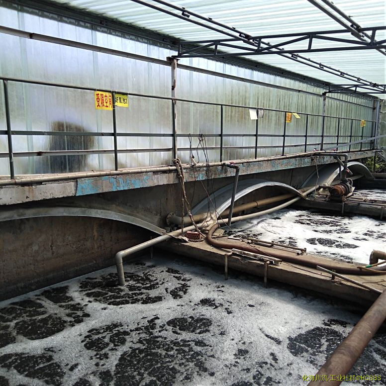

08年投产,污水生化系统同时运行的,只是以前对尾气没有现在这么要求的。只是厌氧池当时就加盖的,进行吸收、光催化处理。现在对好氧池也要求加盖、吸收处理。所以现在尾气收集、吸收部分进行扩容。  详情 回复 发表于 2019-9-10 17:19

这个得安装个测氧仪吧

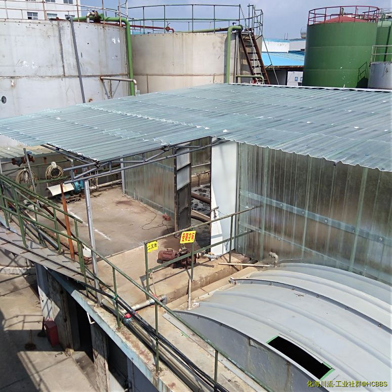

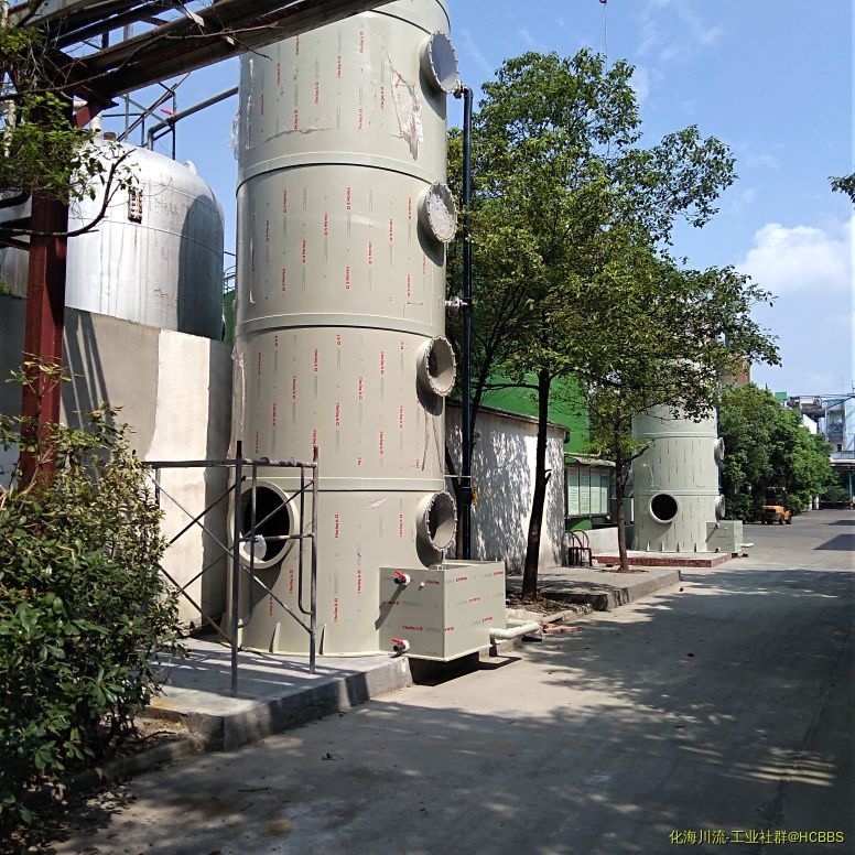

这种寿命堪忧,目前用的最多效果最好的是反吊膜

我觉得加盖了之后对你企业人员工作环境也是一种改善,异味收集后经水洗、碱洗后排放,只是容易导致加盖的池子变成有限空间,注意内部气体报警器的设置

是啊,这种空间还挺危险的,尤其和工人们要交代清楚啊。

讲几点个人看法:1、国家在环保法规技术标准方面近年来没有太大变化,比如废气排放标准,只是目前政策环境下当地**的要求在提高,落实法规要求的执行力方面在提高,总体来说是好事,企业是应该要更规范,安全环保更上一层楼。2、许多地方**人员在环保认知方面不是很到位,企业不能全听他们的,要根据自身特点做好环保改善方案,即要达到环保管理要求,又要满足工人操作安全卫生要求,不然很可能花了钱效果不好,甚至无法确保安全操作;3、废水池加盖是常规的废气收集控制办法,正常情况下人不需要经常对废水池内操作,也只是偶尔下池清理作业,办好受限空间作业方案就行;4、我不认同把废水池上做成阳光房,人在里面操作的危险性太大,毒气和夏季高温使得无法做好日常巡检工作,如果你把这么大的空间每小时换气15次,那风量要多大啊?也不经济了,电费也吓人了。高温高温环境下,里面所有设备也容易腐蚀受损!5、其它方面看,废水管道不固定、无色标流向指示、护栏不规范(间隔、安全色等)、吸收塔位置到道路容易被车碰坏。。。。。。。
