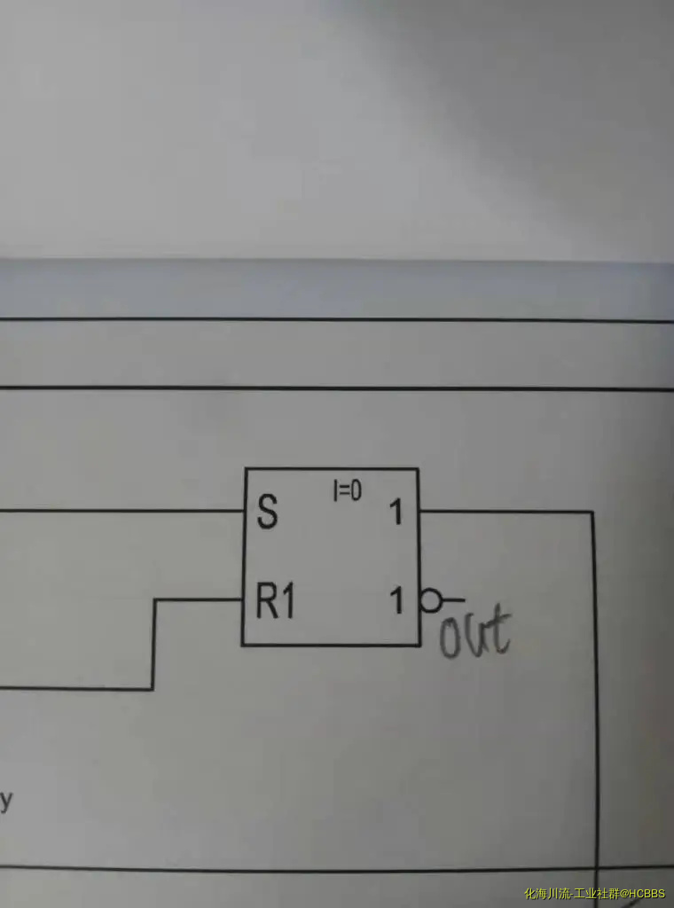

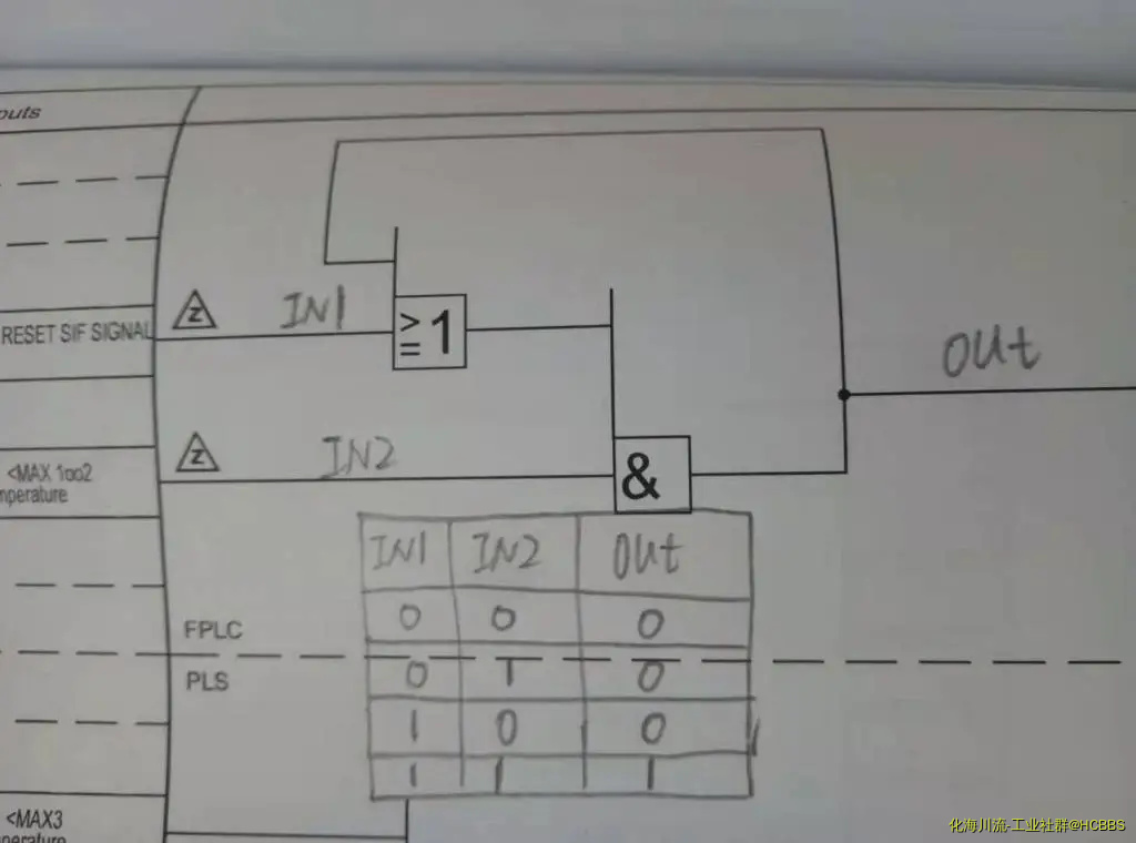

1.各位老师,逻辑这样运算的对吗?2.复位优先模块,如果S输入0,R1输入0,程序第一次运行,输出是什么?如果这个输出是某个模块的输入,初次运行,这个输入值读取0还是1?
3.复位优先模块OUT输出是多少?

如果S是0,R1是0,程序第一次如何运行:保持原来的。如果是DCS,第一次一般是0.

第一个有自保持功能吧,第二个你看你用的是SR还是RS触发器,第一次运行都是0的话当然是0

liu530014416 + 2 那运算的结果对吗
