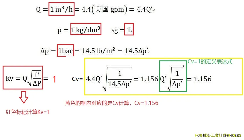

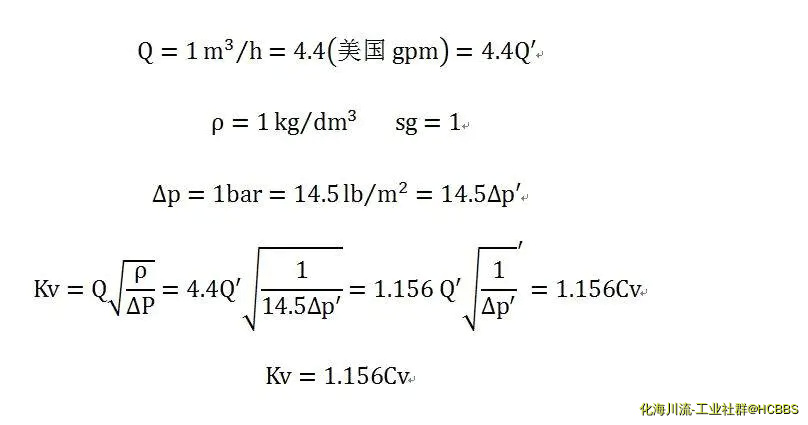

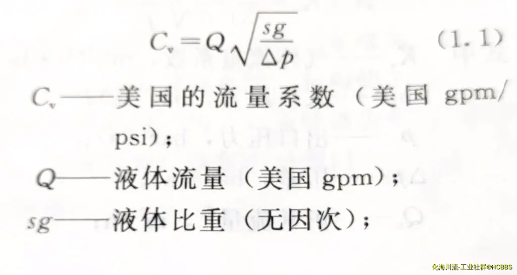

从各种资料来看,都是Cv值比Kv值大,一般是Cv=1.156Kv,但是我根据公式推导换算的时候却发现似乎两者搞反了,应该是Kv=1.156Cv,是我哪里推导错了,还是引用的公式不对呢?

当Kv=1时,对应的Cv=1.156,这说明,在这些单位条件下的Cv和Kv转换系数是1.156,即Cv =1.156Kv。
在同一状态点,Cv值比Kv值大。

事实上,例如:Kv=1和Cv=1.156,是同一状态,
(Kv和Cv的定义采用国际电工标准《IEC 60534-1-2005》或国内标准《GB-T 17213.1-2015 工业过程控制阀 第1部分 控制阀术语和总则》)
就如长度 1m 和 100cm, 到底哪个大?表示的同一长度度量,数值上100肯定比1大,但1m等效于100cm。

哦哦,这么说倒是理解了,MMD我看那个书的编辑水平也不行啊。

根据定义来说,Cv是1pai下的流量,你算的是压差14.5psi下,流量是4.4gpm吗?

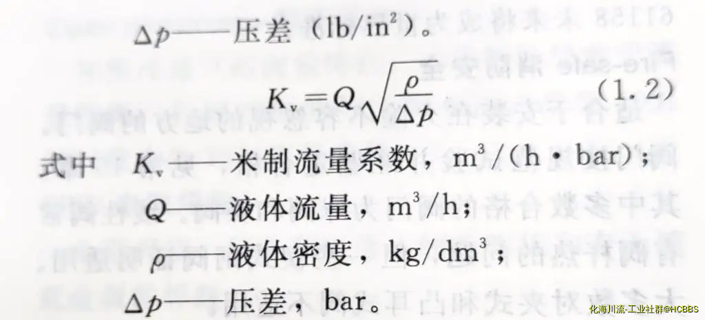

不是cv=1.167kv吗?能给解释一下1.167是怎换算来的吗?

1.167(有些资料直接写成1.17)系数的来源:压力单位为kgf/cm2  (早些年的资料常用的压力单位)
关系式:1 bar = 1.0197 kgf/cm2
代入到定义的公式换算即可。有些资料省事、不严谨,没有交代系数对应的单位,容易产生误导。
