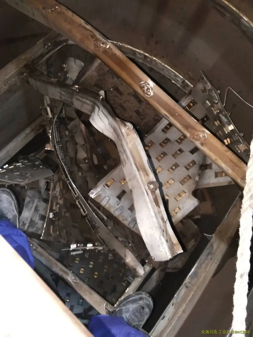

请教大神聚酯工艺塔冲塔的原因,前兆,操作应注意什么

见识一下,如图!
一,开车阶段,残留乙醛,在热态模拟时发生爆炸冲塔!
二,老款一般16塔盘,新款一般18塔盘或者顶部两组为组合塔,最下的第一塔盘有乙二醇反冲管,防止塔盘堵塞,该管应经常活动开关!若塔盘堵塞,汽相憋压,biu的一声,冲开了!
三,酯化发生故障,导致冲往工艺塔气相量大,压力过高!
四,工艺塔故障,液位过高,直接顶到塔盘!(淹塔)
五,一般来说,都会设置压力高高报连锁停止酯化以及工艺塔加热系统!防止冲塔!
六,温度故障,实际温度过高,导致蒸发量超工艺塔设计能力,
七,检维修时,塔盘固定!
八,开停车阶段较易发生,平常还好,记住,连锁千万不要乱取消!

聚酯生产中,时不时出现工艺塔底EG水含量偏高,塔顶工艺水EG含量偏高的问题,请问是什么原因

时不时??不稳定啊!你是几块塔盘的?回流比跟塔盘温度,塔底温度控制在多少?是华东理工大学设计的还是哪个?

18块塔板,塔底176度,灵敏板120度

18塔盘应该还好吧,EG含量能做到0.2%以下,做的好的能到0.1%;你工艺塔尾气冷凝是用列管还是空冷器,或者你有外接溴化锂制冷机?塔顶温度控制在多少啊,是不是有憋压,塔顶压力较高;回流比也很关键,太低也会含量高,回流水温度稳定吗

工艺塔尾气用空冷器,塔顶温度控制在101度左右,回流水在45度左右
