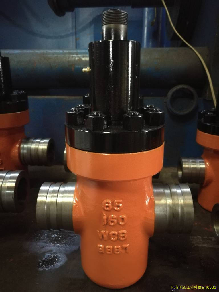

[讨论] 这种高压沟槽闸阀的标准谁知道?
3.4K |3
huxianwuVIP会员 VIP会员 | 显示全部楼层 |阅读模式       最后访问IP浙江省
登录/注册后可看大图
这种沟槽形式的。据客户说是引进国外的。网上都找不到对应的标准。有没有人知道是什么标准。使用是在煤矿上用的。

海川工程师(荣誉)  |  头衔:  TA未设置
没有阀门仅执行单一标准的。
这种阀门的特殊性仅在于连接方式,其它的尺寸、材质、实验等标准该执行哪个标准还是执行哪个标准。
这种连接方式的相关国标是 GB/T 36019-2018《沟槽式管路连接件技术规范》,GB 5135.11-2006《自动喷水灭火系统 第11部分:沟槽式管接件》。进口阀采用的是哪国标准不清楚。
