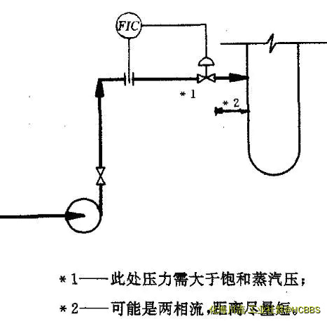

3.0.3.4 液化气类物料进行流量测定或调节,应核算压力降,使流量计下游的压力大于该点温度下的饱和蒸气压。为此,通常将流量测量孔板装在控制阀的上游,而将控制阀尽量靠近泵下游的受液设备,如图。
登录/注册后可看大图
我的理解是这样的,孔板流量计下游的压力下降或造成压力不均匀,可能会导致物料发生闪蒸情况。控制阀离孔板流量计越远,则测的压力越稳定。
4.0.1.2 (2)预期泵将短期内在小于它的额定流量的20%条件下操作,应装一个带有限流孔板的旁路,不设阀门。孔板的大小应保持通过泵的流量至少在泵的额定流量20%。当液体通过旁路孔板可能发生闪蒸时,应采取其他低流量保护措施。
我的理解是,由于限流孔板的特性,孔板后压力下降,可能会导致闪蒸。

像孔板流量计这种压差式流量计,结构简单,应用范围广,为什么HG-20559的《流量仪表系统和控制阀组基本单元模式》没有介绍。哪位大神知道啊

孔板流量计数据不精准,相对偏差还是比较大的……
