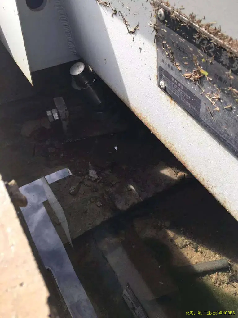

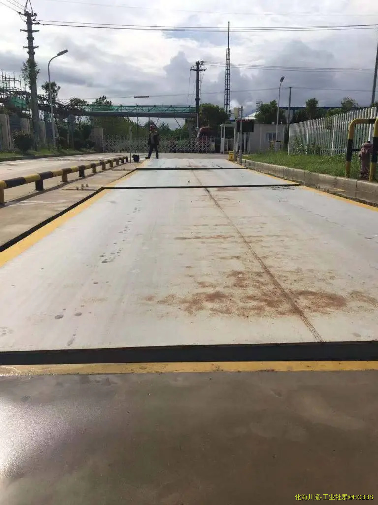

最近多日雨天,导致地磅坑内积水过多,地磅整体上浮,模块变形,如图

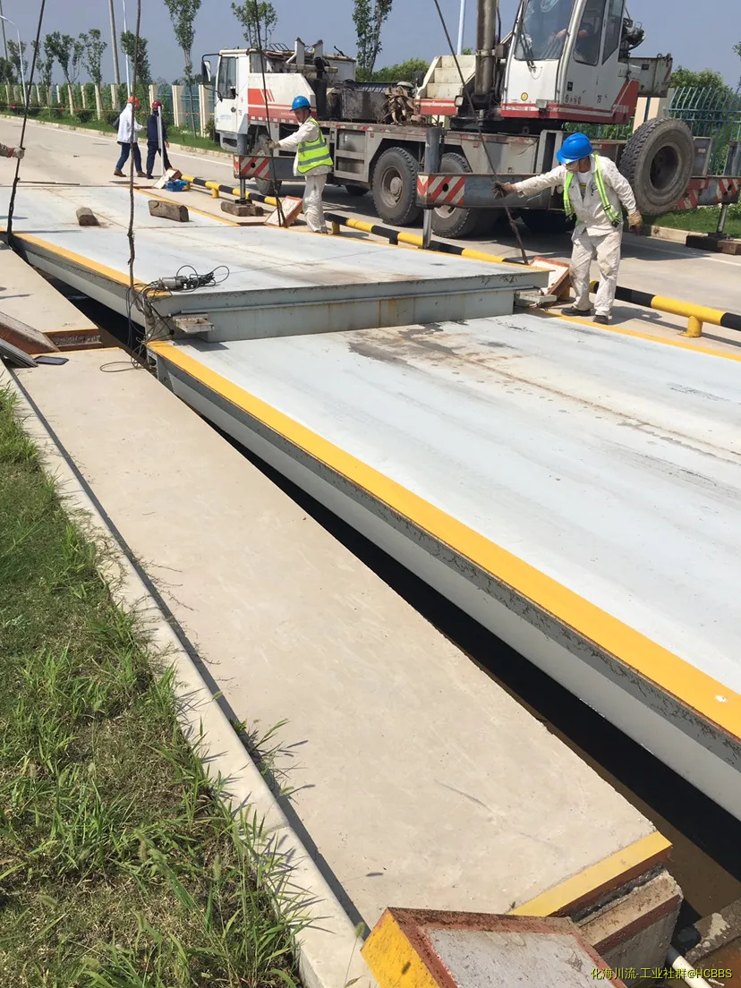

检查结果出来了,模块损坏两个,电源板进水,需要更换,等待配件到货

地中衡就是这个问题,接线盒完全可以放在衡旁边的,没必要放在秤台下
发表于 2019-9-8 22:50:13
长期泡水的应该选用IP68标准的产品,并作打胶密封处理。

计划这次将接线盒拉出来,在边上做支架
