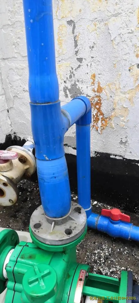

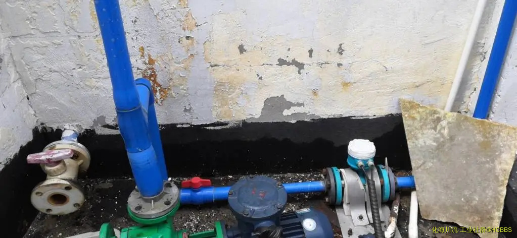

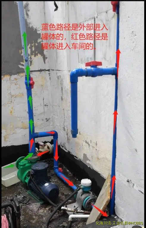

我有一个盐酸罐,外面接了个自吸泵,2.2kw。这个自吸泵有两个作用,一个是外部来料抽到罐体里,另一个就是把罐体里的抽到车间缓存罐体。用手动阀门来切换。我在流入车间的管子中间加了个电磁流量计,用的是DN40的PVC管子。现场操作是工人在车间里的缓存罐用完了之后,会手动开启自吸泵,抽取盐酸,这个过程大概5分钟的样子。
我观察了下,在开启的一瞬间,自吸泵那里的冲击力还是蛮大的。
1/在使用了一段时间后,PVC管子膨胀变形了,连接自吸泵的接头处。但是我不确定这个是什么原因,是瞬间压力的问题还是?
2/用电磁流量计好像都不准,特别是流速变化比较大的情况下,即使满管,误差也还挺大的。最后只能计算体积流量。我想请问下,关于盐酸,甲醛或者酸碱之类的化学原材料,如果想比较准确的计量使用量,能用流量计嘛?或者要在什么情况下使用流量计误差会最小,最稳定。

形成水锤了吗

是不是管子壁厚不够承压不足,感觉需要核算一下。立管已经弯了,再建议做个限位。流量计使用需要测量装置前后有一定的直段的,一般拿不准的时候前后直段长度可分别去不小于管子内径的20倍和6倍。

1、确认盐酸中是否含有其他杂质,比如溶剂,会造成PVC管道溶胀
2、管道是否为加厚化工用管
3、也可以更换为聚丙烯管道

应该不是管道的材质问题,之前使用都没有问题,用了好多年了。我们的初步怀疑是工人把泵打开了,但是管道切换的手动阀门没有打开,所以导致空转,问题是空转为什么会发热膨胀呢?
发表于 2019-9-5 14:47:11
阀门没开,长时间空转肯定要发热的,但是泵的机封肯定要坏的  详情 回复 发表于 2019-9-6 08:01
毛竹~楼主 VIP会员 VIP会员 | 显示全部楼层       最后访问IP浙江省
水锤是什么概念?我们怀疑是工人把泵打开了,但是切换管路的手动阀门没有打开,所以会造成这样的现象,不知道对不对?

管道使用压力的两倍设计才有安全余量(针对给水管)例如110口径的pvc化工管一般壁厚是8.1mm ,管道标称1.6mpa,那么它的安全余量更是比给水管大,给水管110的1.6mpa是6.6mm厚,这样你懂了吧,还有你开关阀门速度过快也会产生水锤,管承受不了水锤压力就会变形甚至爆裂。

那泵岂不是玩完了,拆机检查一下吧

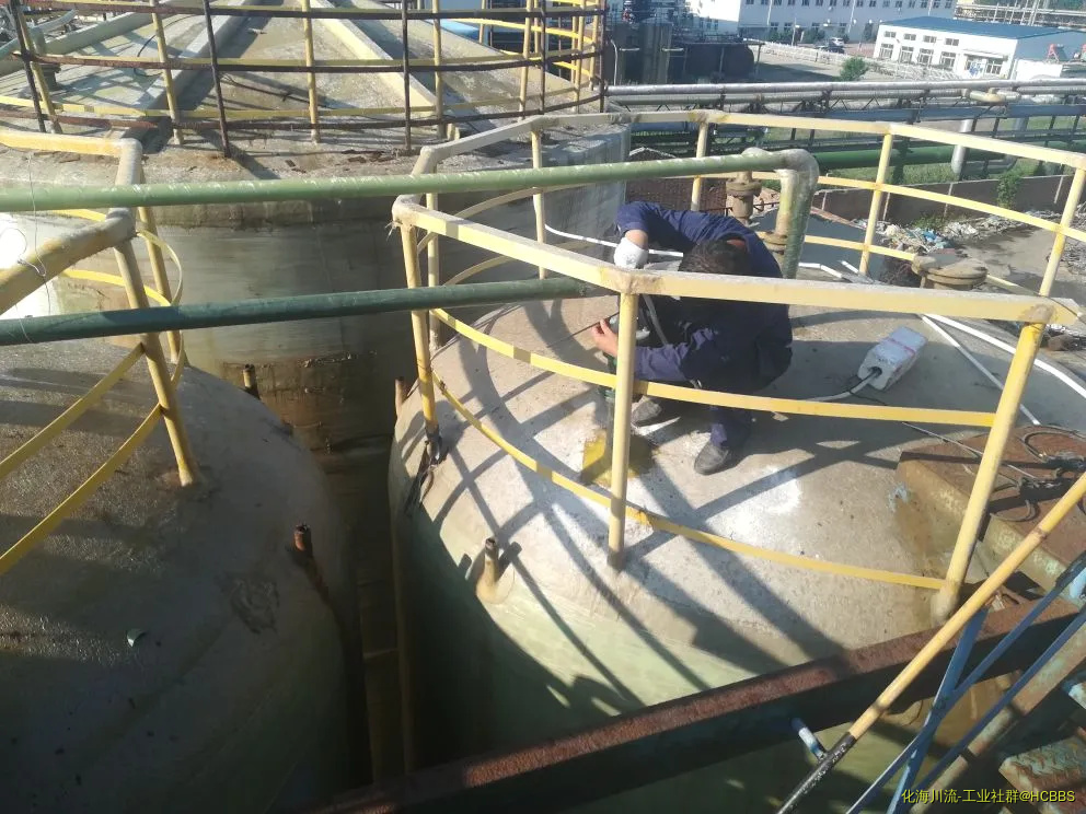

用了几年了?PVC管会老化的。尤其是纯PVC, 一般工业用不会用纯PVC的。用PVC外包玻璃钢的,即PVC/FRP.   即耐腐蚀又耐压力也耐老化

这就是进出盐酸罐的PVC/FRP管道

没看见问题的根本,塑料管子强度不够,需要做个管道补强,这才是解决问题的根本。这种反复变形的管子容易失效了。
