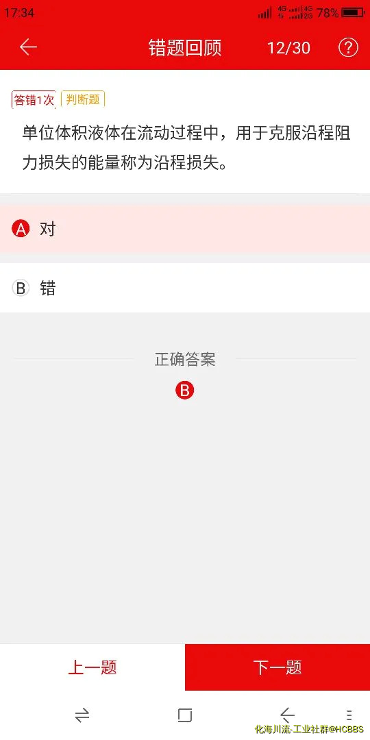

这个沿程损失判断题,为什么错?

克服黏性力

不应该是"单位体积液体"

那么应该是什么?单位质量吗?

首先不是"液体"应是“流体”;其次沿程损失的单位,不是单位体积或单位质量,一般用”单位管长损失多少米流体柱“, 即:米流体柱/米管长。答题选”错“。至于沿程损失如何正确描述,这是另外问题。

流体流动中为克服摩擦阻力而损耗的能量称为沿程损失
