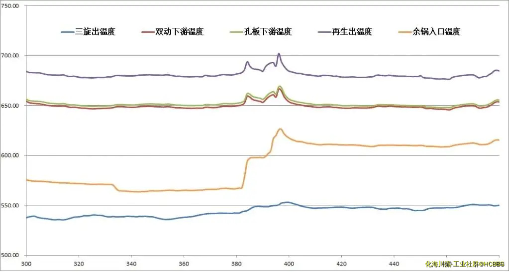

催化再生烟气到余锅的温降是多少啊
三旋出口温度650,没有开烟机,余锅入口580度
这个温降可以吗

只要余锅能够承受就行,我们余锅有脱硝段,要求入口温度不能太高。

1. 再生烟气到余锅的温降大小,与流量和管道的长度及散热有关,管道硬件确定后,流量大则温降小
2 提供一个脱开烟机后数小时后烟气温降的趋势,图中的三旋出口温度是去烟机的温度,在此可忽视
3 从图中可知,这套催化的再生烟气温度约680,经过双动滑阀后温度有节流损失,达到孔板降压器时温度略回升,大数在650左右,抵达余热锅炉入口时温度在615℃左右

1. 炼油工人的这个话题是注重哪个含义:烟气散热?余热锅炉的承受能力?
2. 若从烟气散热,观察温降的角度,对比楼主的工况条件,再生温度(三旋出)650,温降70,与图示的温降大数相近。
3. 如果是考虑锅炉的承受能力
3.1. 若有脱硝模块内置,则受到脱销催化剂的温度限制,如此高温度进入不甚妥当
3.2. 若无脱销模块内置,一般锅炉设计时应考虑无烟机工况,允许进入此温度烟气进入

注重的是烟气散热
