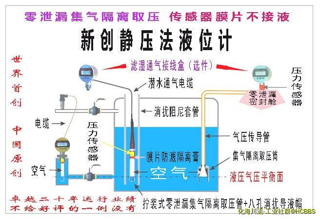

求助:
封闭的不锈钢罐体,工作温度是650℃,瞬间温度1000℃。
罐体内部压力5-10兆帕。
用于裂解各种危险化学品废弃物。
由于是用微波加热,所以罐体内部有电磁波。
需要对罐体内的温度,液位,压力进行监控,哪里能找到符合这样工况的传感器产品。请各位老师帮帮忙。

温度好处理,用什么做罐就用什么做温度套管。其它的最好降温处理,否则液位要用核武器。温度降低到400度以下会凝固么?如不凝固压变就可以测量。

1、气相测压,可以布管引压降温测量,
2、液相压力,
      如果料液遇冷不凝固,可以布管引压降温测量。
      如果料液遇冷凝固,比如料液是熔盐,那么可以采用集气隔离法,布管引压测量。
3、液相压力、气相压力,送压差计可获得液柱压差,换算即可得到液柱高
4、高温高压下,气体往往会溶解于液相,即液相密度不稳定。
      这样把压差转换成液柱高度,换算精度往往也是个小难题
5、有些高温高压反应装置,液位测控的要点,倒不是要求全量程液位测值有多准,而是对液位上限报警的那个点,对上限点的准确性要求高!据说液位过限容器有报废风险。我遇到次,液位上限报警点的动作误差,要求是不超过±5mm.
6、参考下面两张图 .
