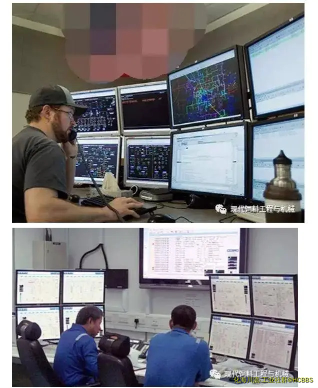

[资源分享] 中控室显示屏,为什么有的是上下双屏,有的是一字排开呢?

我的理解是:没有为什么,只有现实的需要和现实的局限
发表于 2019-8-23 20:05:29
科幻电影式 唯我独尊式 [attachimg]2008074[/attachimg]  详情 回复 发表于 2019-8-23 20:19
[attachimg]2008073[/attachimg]  详情 回复 发表于 2019-8-23 20:17

科幻电影式
唯我独尊式

发表于 2019-8-23 22:43:24
lotos1987VIP会员 VIP会员 | 显示全部楼层       最后访问IP河北省
控制室设计需要充分考虑人机工程学因素。
首先分析运行人员的任务分配与工艺系统流程之间的关系,比如多少个系统多少个流程图对应多少个操作员,去确定控制屏的数量。
随后根据显示元素的特性分配显示器的位置,如桌面显示器、抬头显示器、模拟盘、大屏幕等等。
另外,就地控制是需要考虑玻璃窗和显示器的关系。
最后,根据视野范围和视角角度分配显示器布置。
所以,是设置单排显示器还是双排显示器,是在某一个操作员视野范围内,控制画面数量决定的,并不是随意而为。

双屏的好啊,下面操作,上面看趋势组,并且突发状况下也不用反复切换界面

来自以一线的意见很重要
一抬头就可以看见,不显得左顾右盼的
这个也是符合人机工程的吧
发表于 2019-8-24 13:31:13
一般而言,人正常坐姿下清晰视野在水平以上的范围不大,在水平以下的范围比较大,如-30°~+10°,所以抬头显示器上显示上不宜防止需要频繁观察的内容,否则抬头低头抬头低头,会很累。但是水平方向清晰视野在±40°  详情 回复 发表于 2019-8-25 22:59
