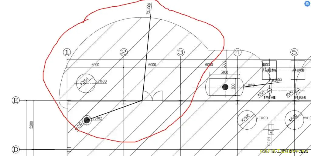

各位前辈看看这个大的爆炸范围怎样画出来的?半径15的圆心在哪?----来自一个菜鸟小
参照哪个规范怎样画的?求教!

这个是根据最小风频率或最大风频率画出来的

从泄漏源外壳,即图中的黑点,到门口的距离,比如说是5m,再以门口为圆心,半径为(15-5)m画圆,就可得到图中的爆炸分区。类似于gb50058附录B第13条。

爆炸分区与风频没有关系吧

看错了

嗯嗯,好的!明白了!
