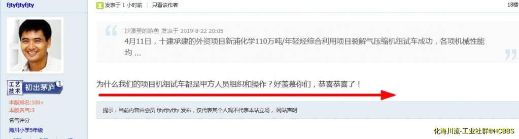

海川副教授  |  头衔:  【海川活跃分子】
机组试车甲方人员组织,在乙方(或者设备供应商)指导下操作,便于员工熟悉设备、流程。
发表于 2019-8-23 10:45:42
渝琴 + 10 积极参与
一般情况下,我们这里如果新上一套设备的情况下,都会邀请相关设备专家参与开机工作,因为相对而言,他们对使用的设备更为熟悉,经验相对比较丰富,可以少走很多弯路,有利于设备的正常运行,同时对我们而言也是一个更好学习的过程。

这个大家也都清楚,甲方将来要维护和管理装置,更熟悉设备也对,利用这机会练兵也行,但是,存在一个问题就是时间节点问题以及责任问题,新浦化学的做法是项目部或是施工方在中交前即组织并实际操作,整体运行没毛病了再交给甲方,这样甲方就更对施工质量和设备质量放心了,职责更清楚,交给甲方后,想练兵还不是随便安排吗?

不太接受你们的做法。甲方应该在单体试车验收前就参与了,哪怕是俗称的交钥匙工程。 甲方的参与并不是不放心乙方,而是注重自己的现场培训和顺利投产、持续稳定延续生产  详情 回复 发表于 2019-8-23 19:14
查一查甲乙方签定的合同范围,工作范围和职责以合同为准。  详情 回复 发表于 2019-8-23 17:10

我觉得还有个因素
乙方也就是安装方
其实是不熟悉开车流程的

即使是交钥匙开车
也是会组织专门的开车组来指导甲方操作人员开车的
乙方,安装方在这个时候只是配合了

是的,甲方如果开车时还不主动操作,恐怕以后正常生产操作也会产生依赖思想。

按说,原始试车应该是安装方组织,只有当试车合格后具备条件交给甲方后,甲方才负责的

单机试车,或者叫冷试车

一方面,甲方投资的项目有原企业生产背景,甲方会自己牵头由生产人员组织专门的试车小组领导试车。另一方面,国内纯交钥匙的工程(或甲方毫无生产经验),合同中一定明确了对业主人员的培训条款(极有可能的情况就是总承包方带着甲方操作人员试车),而这个试车组也极有可能是总承包方聘用的具备生产经验的人临时组成。
