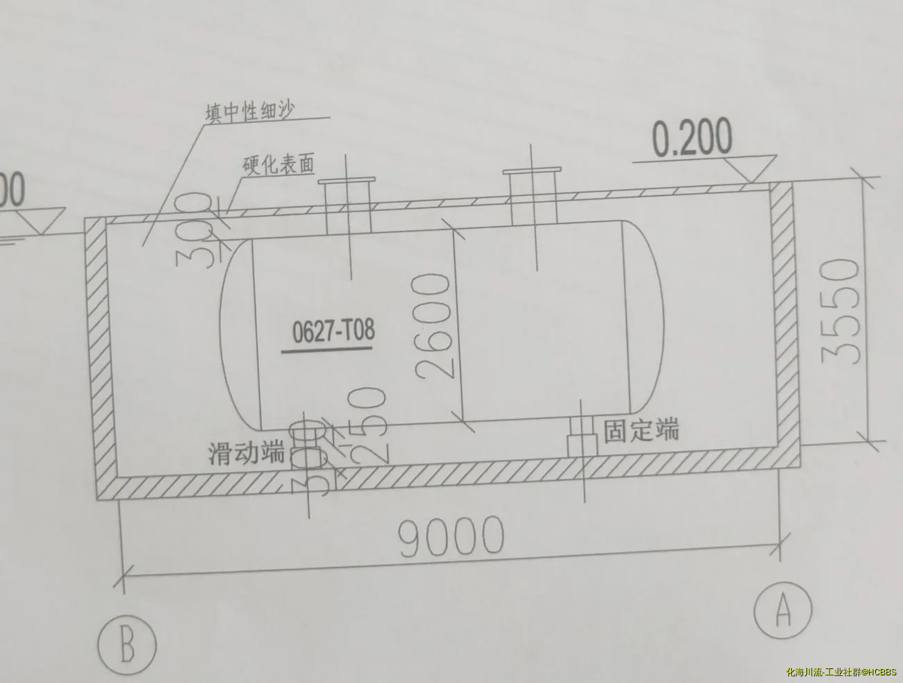

各位大神,针对下图甲醇埋地罐,罐温为常温,甲醇泵设置在地面,各位泵选型为什么为好?

屏蔽式自吸泵

四川日机密封件有限公司提供的皮托泵挺好。

泵离罐多远?流量扬程分别是多少

自吸泵,明天拍我们厂的图给您

带自吸功能的磁力泵、计量泵等都可以,但要考虑自吸的距离

这种类型的选泵,自吸泵防爆的可以用,但要特别注意NPSH!
