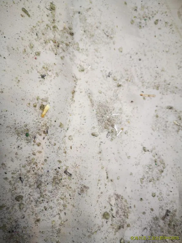

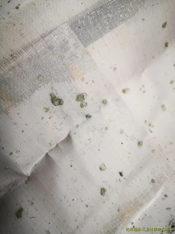

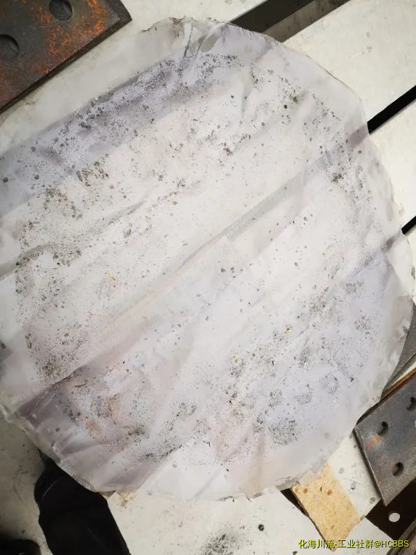

在对压缩机润滑油管道油循环过程中,在总回油口加100目的滤网,运行一天停止后在滤网上发现奇怪的异物,类似结晶的东西,请大家帮忙分析下,这些晶体是哪里来的?

管道里面的…在油箱回油总管上加的滤网上发现的

就是设备组装、管线焊接时的残留物,或是空气环境中带来的杂质。新设备油运这是很正常的。

嗯,有机械杂质或者异物,我倒是不担心,但是出现这种结晶物很少见。我们是担心是否是酸洗产生的不溶性盐类物质,是否对油品质产生影响。。。

酸洗:(3%的氢氧化钠为清洗脱脂介质:用纯水稀释的10-15%柠檬酸为钝化溶液)
