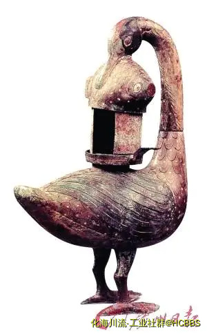

    彩绘雁鱼铜灯,西汉(公元前206年~公元25年),1985年出土于山西朔县,通高52.6厘米,长34.6厘米,宽17.8厘米。
发表于 2019-8-20 16:49:12
小小化工工程师 + 3 长见识了
海川副教授  |  头衔:  【知识丰富的参与者】

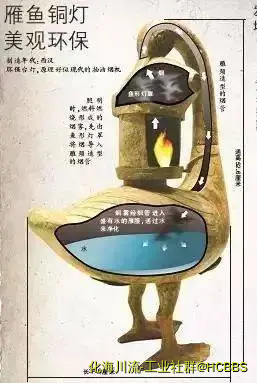

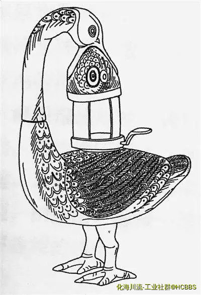

      彩绘雁鱼铜灯整体为鸿雁回首伫立状,雁衔一鱼,鱼身下接灯罩,与置于雁背上的灯盘相接。灯罩为两片弧形屏板,可左右转动开合,既能挡风,又能调节灯光强度和照明方向。圆形灯盘直壁浅腹,一侧附灯柄,可控制灯盘转动。灯盘、灯罩、雁首颈和鱼以及雁体组成了铜灯的四个主要部分,使用时相互套合,雁颈与雁体为子母口相连,灯罩连接着鱼身和灯盘,盘下有圈足,与雁背上的直壁圈沿以子母口套接。
发表于 2019-8-20 16:51:28
小小化工工程师 + 2 积极参与
    古代灯具多以动物油脂为燃料,点灯时会有一些没有完全燃烧的炭粒和燃烧后留下的灰烬,随着油面上升的热气流挥发,造成室内烟雾到处弥漫,污染室内空气和环境。而雁鱼铜灯很好地解决了烟雾的问题。鱼腹、雁颈、雁体内部中空,彼此相连。照明时燃烧引起的烟雾,先由鱼形灯罩将烟导入雁颈造型的烟管,再经烟管进入盛水的雁腹,利用水来净化油烟。如此精巧的设计避免了油烟对室内空气的污染,艺术而又环保。
发表于 2019-8-20 16:52:46
倒烟腔是密闭的?烟气可以按着预想的通道走吗?  详情 回复 发表于 2019-8-21 08:11

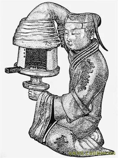

      河北满城二号西汉墓出土的“长信宫灯”,设计更为精巧:该灯呈宫女跪坐捧灯状,宫女右臂上举,实为烟管将烟灰导入宫女体中;左臂则把持灯室,整体造型看起来毫无造作之感。

智者明 发表于 2019-8-20 16:52
古代灯具多以动物油脂为燃料,点灯时会有一些没有完全燃烧的炭粒和燃烧后留下的灰烬,随着油面上升的热 ...
发表于 2019-8-21 08:11:50
没有试验过,烟管插到水里有阻力,烟气是从进风口出来还是从水里洗一下再出来不好说。这东西可能是真的有用,也可能跟张衡的指南针一样,看着好精妙,实质是似是而非  详情 回复 发表于 2019-8-21 08:56
没有试验过,烟管插到水里有阻力,烟气是从进风口出来还是从水里洗一下再出来不好说。这东西可能是真的有用,也可能跟张衡的地动仪一样,看着好精妙,实质是似是而非

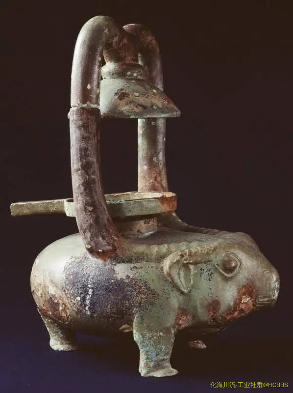

汉代铜牛形缸灯,1949年出土于长沙桂花园。
此灯颜色淡绿,形象似牛,耳下垂,腿矮小,造型生动。两角从背上两侧以圆管状向上竖立,并折曲会合为一,向下扩大呈覆碗状,作为“出烟管”。背中心有一圆洞,洞上置一带把圆灯盘,盘中有锥体,盘边缘设槽,用以放“挡风板”,防止被风吹熄。在点灯时,烟通过“烟管”,到达腹中,因而能保持室内清洁。腹右侧还有“剌庙牛灯四礼乐长监治”10字铭文,说明此灯为主管礼乐的长官为长沙王宗庙监造的灯。
发表于 2019-8-21 10:31:41
特点:铜牛灯点燃之后,产生的烟炱可以通过烟管进入牛腹中,腹中盛有清水溶解烟尘,从而保持室内空气清新。又被称为环保灯。 青铜灯具中绝大多数是燃油灯,当时的燃料主要是动物油脂,而且油脂和灯芯同在一个灯盘  详情 回复 发表于 2019-8-21 10:33
此灯颜色淡绿,形象似牛,耳下垂,腿矮小,造型生动。两角从 ...
青铜灯具中绝大多数是燃油灯,当时的燃料主要是动物油脂,而且油脂和灯芯同在一个灯盘里面。虽然点灯时灯盘里面的油脂沿着灯心慢慢上升到火焰里,但是仍然会有一些没完全燃烧的炭粒和燃烧后留下来的灰烬,随着油面的上升和热气流挥发,造成室内烟雾到处弥漫,污染室内空气和环境。牛首中央置圆状的烟道,朝上并弯曲呈半圆形同灯盖相连,灯盖覆碗形,覆盖在灯罩屏板之上,既可作持柄把手,又可作导烟设置。导烟管道直通牛腹,腹内空。此时关闭灯罩屏板,使烟直冲上部,经覆碗形灯盖通过导烟管道进入到牛腹,腹内储存水,使烟灰融入水中,从而使室内空气不被烟污染,保持室内环境的清洁。
