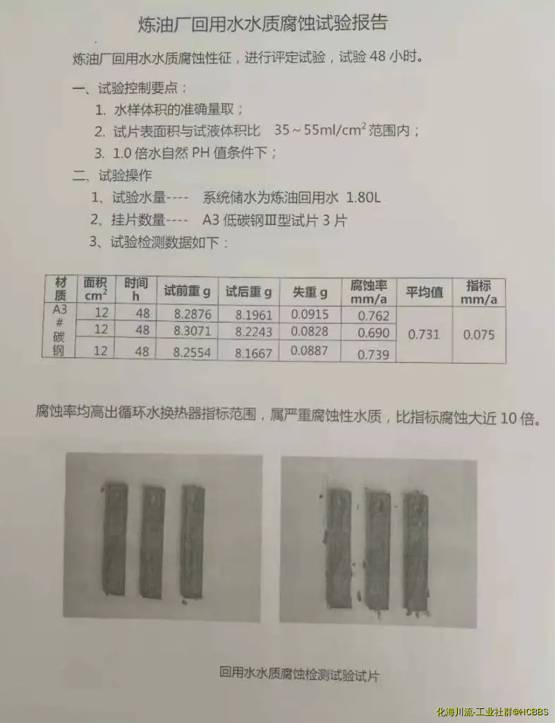

        为了达到节水的目的,有的公司对硫磺装置的处理后的水进行了重复利用,因为处理后的水从表面看是无色的,无杂质认为可以利用。所以把这部分水补充到循环水中。通过在常减压,重油催化装置使用不到一年多,确实节约了部分水。
        但是通过使用,部分设备出现较明显的腐蚀。如常减压脱盐水泵使用的不是硫磺净化水,使用14年没有出现问题。使用硫磺净化水2年多叶轮腐蚀严重,更换叶轮。还有生产装置的水冷器不到一年泄漏达到四五十台,严重影响了装置的安全运行。以下图片是炼油厂回用水水质腐蚀试验报告。从报告可以看出处理后的水比循环水指标水腐蚀速率快近10倍。所以硫磺装置处理后的水不能用在循环水中。

测试一下氯离子和酸度

应该经过中和、除盐处理后,测试相关浓度指标合格后回用,就不会发生腐蚀现象了。

也太儿戏了吧。连水的成分也不做分析。得不偿失啊、
