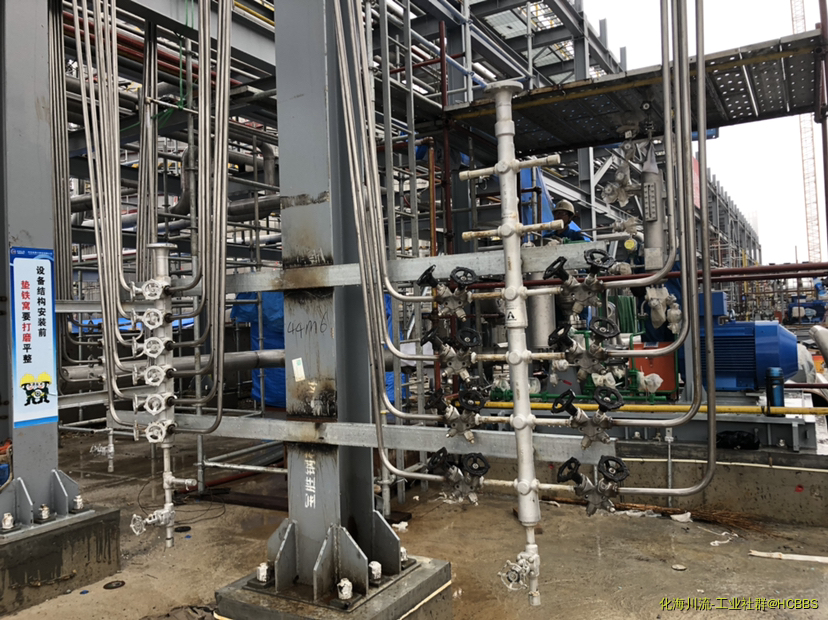

第一次见这个 麻烦友人帮忙介绍一下

仪表一体化伴热,供回水分离,这种阀不是很好维护费用也高,不过优点是目视化标准高,安装方便

不锈钢与碳钢要隔离
