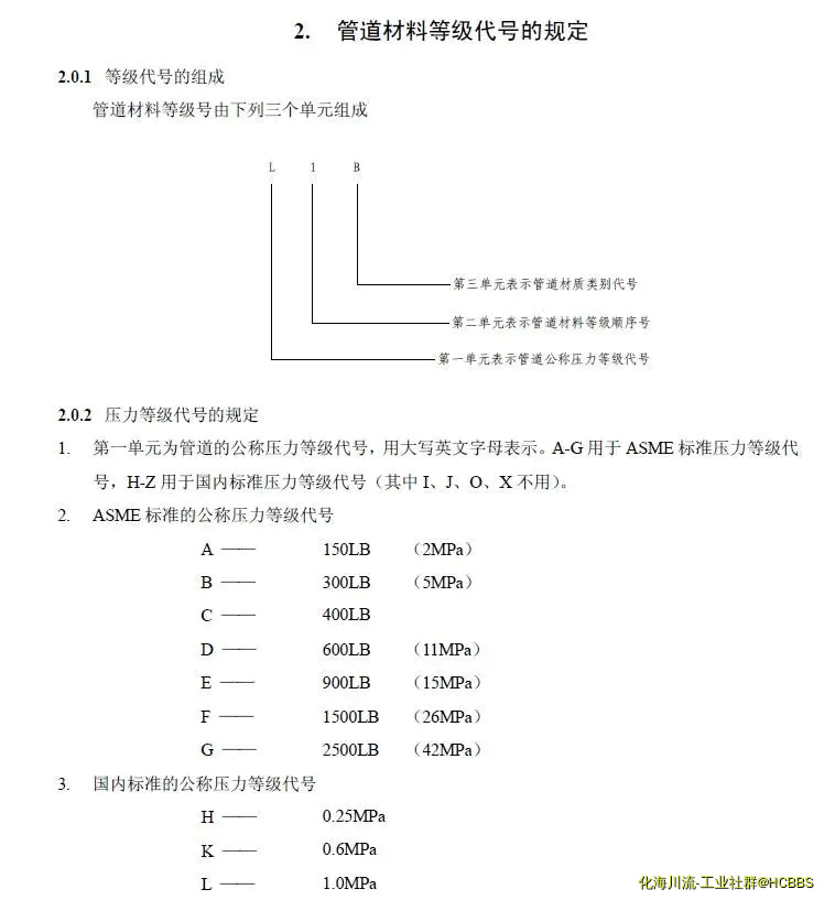

管道250-DSW(S)-30205-2K1A中2K1A什么意思?

这是管道材料等级,每家设计院自己规定的。要查设计说明,管道材料等级规定

管道材料等级,包括压力,材质,等信息

管道材料等级,即材质和压力等级

这个只能看设计图纸的首页图了,这样看也只能是猜测,与HG/T20519规定不一样。如果是管道编号。大致可以判断K1A为0.6MPa,铸铁系列管道 批注 2019-08-20 095703.webp 批注 2019-08-20 095739.webp

,已经问了设计院,管线的压力等级,2k'1'a是不锈钢的 0cr18Ni9

250是管径  DSW应该是物料,30205是管道号。2k1A按说应该是材质,但如果是材质应该放在管道号前面的。P&ID图纸首页图一般都有说明,你去查一查吧
