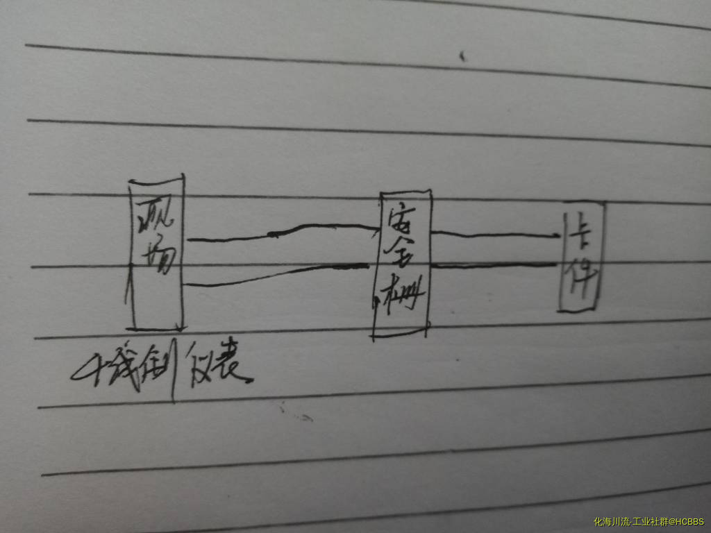

[求助] 4线制仪表挂hart怎么接线
7.6K |5
海川WangVIP会员 VIP会员 | 显示全部楼层 |阅读模式       最后访问IP江苏省
如图,475手操器挂哪里可以通讯上,需不需要接电阻

长大的小项哥VIP会员 VIP会员 | 显示全部楼层       最后访问IP河北省
安全栅进线处就可以挂

wanengVIP会员 VIP会员 | 显示全部楼层       最后访问IP浙江省
现场仪表过来的信号回路就可以。不需要挂电阻。

wx_有点冷30858VIP会员 VIP会员 | 显示全部楼层       最后访问IP甘肃省
你不要挂供电那组线,挂在信号那组线上,也可以直接挂在安全栅上

chenyan4244VIP会员 VIP会员 | 显示全部楼层       最后访问IP江苏省
四线制信号不配电手操器挂上去没有24V可能通讯么?

四线制仪表,用毛个安全栅外,
兴球二蛋货.
四线制仪表支持Hart手操器么?
支持的话,
接线,电阻啥,跟两线制表,一球样滴,
不过,
四线制仪表电流信号的带载能力一般较低,350Ω以内的多 ....... 得预防电流回路里的采集电阻超限,否则可能会影响通讯效能 。
