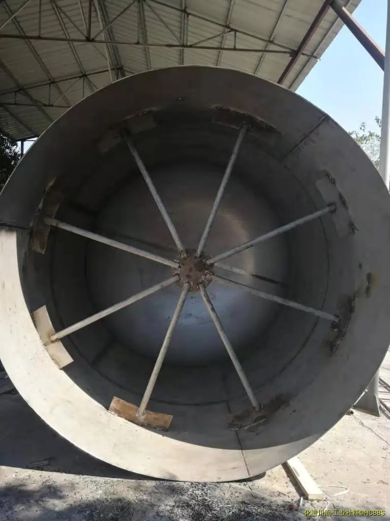

各位好,我公司原来上项目,现场做了好多卧式储罐,都没有出现内部加固的问题,这次请了一个焊工,给我们现场做储罐,60立方卧式,壁厚8mm。里面做了支撑圈,我认为没必要,但是已经做了,肯定没没有坏处,毕竟不是通过设计院设计的,也增长了见识。稍后贴图给大家,这样的加强确实很牢固啊。我做了很多项目,其中包括100方和150方的卧式储罐,都没有做加固。
我发帖的目的:1、给大家见识一种新型的加固方式;2、根大家讨论,大家遇到过此类问题没有。各抒己见。

zhangwp999楼主 VIP会员 VIP会员 | 显示全部楼层       最后访问IP山西省
卧式储罐加固图片如下。

shinaijianVIP会员 VIP会员 | 显示全部楼层       最后访问IP江苏省
晕,估计没在制造厂呆过。。。这种支撑方式主要是用于大直径薄壁罐体或者大直径塔设备,主要的作用是撑圆,防止设备不圆度超标,便于组对。主体是不锈钢设备时直接是用不锈钢弧形板。

zhangwp999 发表于 2019-8-17 09:25
卧式储罐加固图片如下。
最好把这个罐子做完了再发议论为好。
发表于 2019-8-17 17:33:58
做完了拼起来就看不见了,这种方式确实不怎么好。  详情 回复 发表于 2019-8-18 07:52
CHANGBAISHI 发表于 2019-8-17 17:33
最好把这个罐子做完了再发议论为好。
发表于 2019-8-18 07:52:58
这类罐子大都是要设置人孔以及内部仿佛一类的,从焊接点就可以看出这个是临时做支撑的附加设置,对接完成后是要拆除的。拆除后要打磨,防腐一类的处理。还要开孔连接管道,,,,,,。属压力容器的还要安监部门加入  详情 回复 发表于 2019-8-18 08:28
这类罐子大都是要设置人孔以及内部仿佛一类的,从焊接点就可以看出这个是临时做支撑的附加设置,对接完成后是要拆除的。拆除后要打磨,防腐一类的处理。还要开孔连接管道,,,,,,。属压力容器的还要安监部门加入检查。内部署隐蔽项目,必须交代清楚的。干完了你就知道了,没事盯着就是了。

这肯定是临时的   在厂里做  薄壁罐子 都这么支撑  少见多怪了。。。。

zqb6783318VIP会员 VIP会员 | 显示全部楼层       最后访问IP江苏省
这不就常规加固

yanghaizhan95VIP会员 VIP会员 | 显示全部楼层       最后访问IP北京市
这个不仅是卧式罐,立式罐制造的时候也会有的,建议你完工后去罐里再看看还有没有啊。

wangli789VIP会员 VIP会员 | 显示全部楼层       最后访问IP陕西省
可以做内部加强圈,比这个好多了,这个人不好过

压力容器_JQKGVIP会员 VIP会员 | 显示全部楼层       最后访问IP江苏省
大一点的加强圈是少不了的

-@-_QOCOVIP会员 VIP会员 | 显示全部楼层       最后访问IP山东省
这是临时支撑筒体用的,以保证筒体圆度及组对完成后设备整体的直线度,对接完毕后是要拆除。
